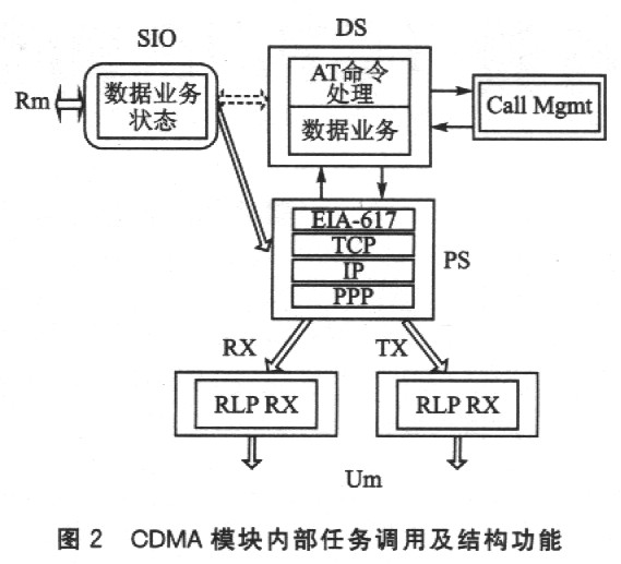

       应用Huntel Technologies推出的CDMA 800 MHz标准无线模块HT6025-A,在CDMA操作系统自身提供的Socket API函数基础上进行网络应用层程序开发,实现了CDMA无线模块的TCP/IP协议的AT命令支持。用户只需通过模块串口输入/输出相应的AT命令即可实现TCP/IP协议的调用,以达到连接Internet的目的。系统采用CDMA系统支持的分组数据业务(Packet DataSetvice)进行数据传输。分组数据业务充分共享无线信道,采用IP Over PPP实现数据终端的高速、远程接入,以数据流量计费,传输速率可达14.4 kbps,是收发随机突发数据的最佳选择。图2为CDMA模块内部任务调用及软件结构功能图。
CDMA模块内部任务调用及结构功能
  ◇SIO:串口输入/输出。
  ◇Call Mgmt:其他呼叫处理和用户接口。
  ◇TX:CDMA数据发送。
  ◇RX:CDMA数据接收。
  ◇DS:数据业务控制,数据模式控制及AT命令执行任务块。
  ◇PS:协议服务任务块(EIA-617/TCP/IP/PPP)。
  用户通过串口输入AT命令,如AT$TCPOPEN=ip,pott(用于发起TCP连接),DS任务块对命令进行处理,包括命令解析、排列等待、查找AT命令表、函数执行和响应返回等过程。DS任务块中函数执行将调用PS任务块,真正实现链路的连接、数据打包、路由及可靠传输。

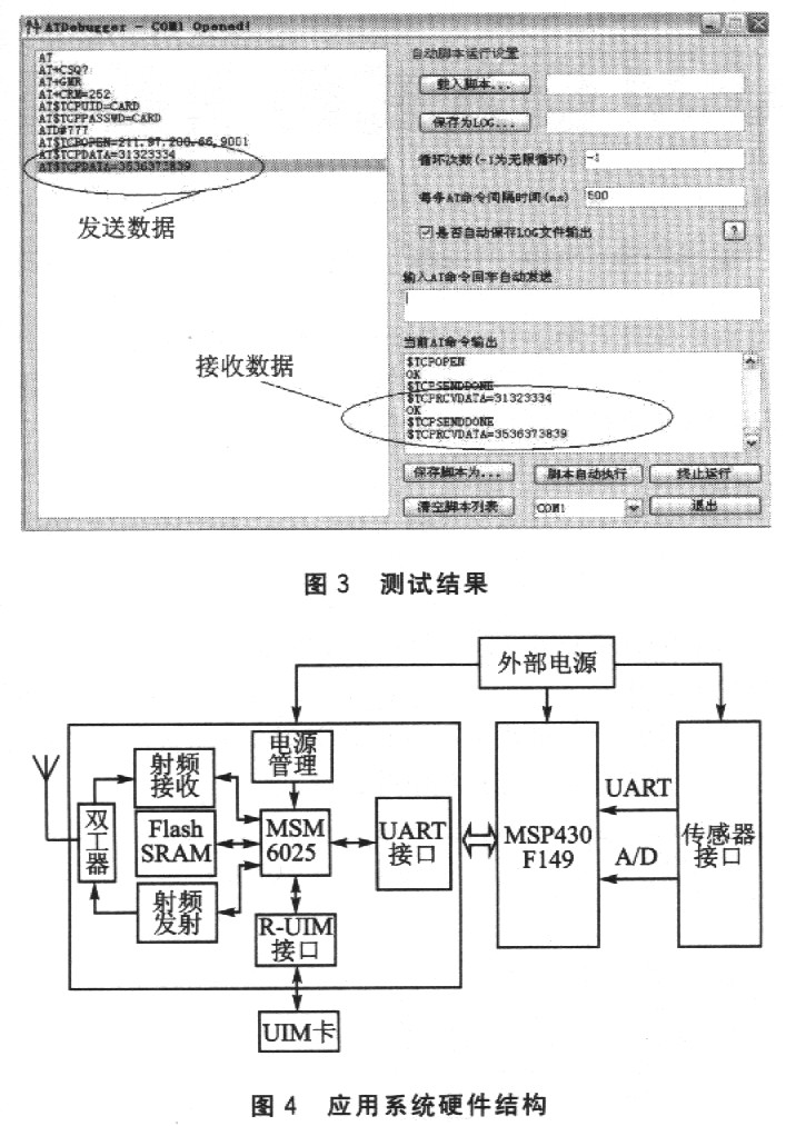

  将CDMA无线模块通过串口与PC机相连,PC机上运行串口调试程序,向模块发送AT命令,与联通给定的服务器IP地址建立连接,应用其测试端口,发送数据并接收回显数据。
  测试命令包括:设置TCP/IP用户账号AT$TCPUID=account;设置TCP/IP用户密码AT$TCP-PASSWD=password;TCP/IP拨号ATD=dial;建立TCP/IP连接AT$TCPOPEN=ip,port;发送数据AT$TCPDATA=data(允许一次最多发送512个字符);关闭TCP/IP Socket AT$TCPCLOSE;退出TCP/IP应用AT$TCPEXIT。各命令返回正常,数据收发正确无误,有数据流量情况下永不断线,没有数据流量一定时间后,网络端关闭该连接。数据收发测试结果如图3所示。
内嵌TCP/IP协议的CDMA无线终端
