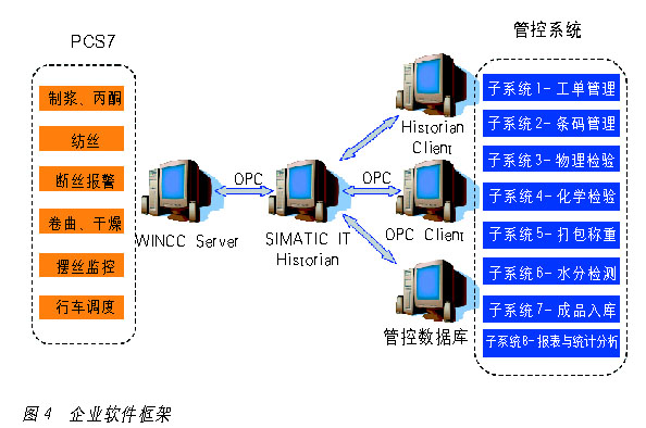

  9. 数据库的应用
  在管控系统中应用了关系数据库、实时数据库、OPC、XML、ActiveX、COM/DCOM等新的技术。
  实时数据库系统与控制系统是直接进行连接的,用来实现大数据的采集和存储,并且为管理提供来自现场的可靠数据。

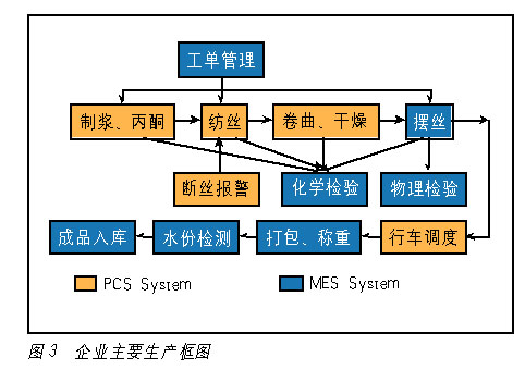

  三 企业生产和软件框架
  整个工厂的PCS过程控制系统和MES管控系统相互结合、相互融合、取长补短,共同完成了企业产品的生产、质量控制、企业管理的要求。见图3、4。
