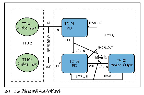

  一个复杂的控制回路往往需要采用较多的功能块来"搭建"。有的FF H1现场设备中只有很少几种功能块,且同类型功能块(如PID)往往只有一个。这样,组态一个串级控制就需要调用其它现场设备或主站中的功能块(见图3),而低速的总线传输速率(31.25kb/s)在周期性信息传输量较大时会导致宏周期增大,使回路的响应时间随之增大。
  FY302具有功能块"示例化"的功能。这就是说,它具有一个较大的"功能块库",其中有较多种类的功能块可供用户调用。即使是同类型功能块,也能够多次调用。这就使用户在组态复杂控制回路时有更多的灵活性,可以最大限度地压缩设备间的周期性通信,以缩短宏周期,加快网段中回路的响应速度。例如图3所示的串级控制回路,如果在FY302中调用两个PID功能块,就减少了两个需在网段上传送的周期性通信(见图4所示),相比图3所示的组态能使宏周期缩短70~150ms左右。

  a. 实例1
  采用FY302,配合适合工艺的控制策略达到提高调节品质目的。2001年4月苯甲酸提纯新工艺试验装置试车,一直未获得预期效果。鉴于之前其他装置上的成功经验,公司决定采用FF技术。笔者在系统中采用了FY302,其中一个温度-温度串级控制回路的功能块连接如图4所示。7月下旬再次试车,由FY302定位的控制阀灵敏度达到了行程(25mm)的0.1%以上。总线设备到货一周内就生产出含量达99.97%以上的产品。从此,该系列产品的质量达到了国际上的最高品质。
