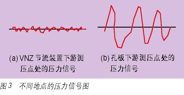

  这些小旋涡在取压孔处会形成高频低幅的压力脉动信号,此低幅的压力脉动信号会形成差压输出信号中的低噪声的背景噪声。由于差压输出信号中的背景噪声很小,较低的差压值也能有效地被检测出来,所以,在设计V形内锥流量计时,容许设计者选用较低的差压上限值。差压值小,永久压损值也小,耗能费会小得多。
  这与孔板下游的大旋涡和在孔板的测压点处由于这种大旋涡所形成的高噪声的背景噪声正好形成显明的对照。孔板前、后的大旋涡如图2所示。
  在VNZ节流装置的上游测压点处,无旋涡;在VNZ节流装置的下游测压点处的压力信号为低幅、高频的脉动压力信号(见图3)。
