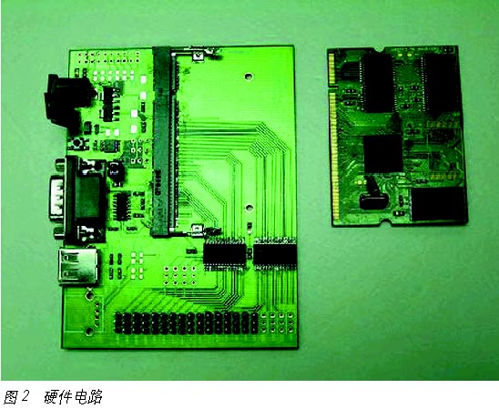

  (2)硬件平台组成
  见图2,一块核心母板,配备CPU、16MB的NOR Flash、64MB的NAND Flash、32MB的SDRAM,并设置系统从NAND Flash启动;一块外设电路板,负责系统和外设器件的连接,布设有2个USB接口、1个UART口、24个3针插座(用于控制机器人的关节)以及电源接口等。核心母板与外设电路板通过内存插槽进行连接。
  分开设计的好处有:升级核心母板可实现系统处理能力的提高;而更换外设电路则可适应不同的应用。这样就大大节约了硬件成本,对于开发和调试也是非常有利的。同时,核心母板本身就是一个最小系统,在嵌入式系统设计中,保证最小系统的可靠性是开发的第一步。
