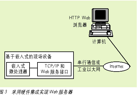

  (2)通过辅助硬件实现TCP/IP协议栈,控制设备集成形式实现Web服务器。
  这种方式如图3,完全由硬件来实现TCP/IP协议栈,只需在硬件规划时设计好接口即可。也可采用能实现TCP/IP的硬件电路板,通过串口接入到现场智能设备上,从而实现硬件TCP/IP协议。现场设备的控制处理器只需运行嵌入式Web服务器软件即可,大大减轻了负担。
  方案优点是: 设备可以直接挂接到网络上;全部的TCP/IP协议栈由外围芯片硬件实现,减轻了调试软件的负担;CPU不用运行TCP/IP协议栈软件,减轻了处理负担,对CPU的性能要求降低,减少了存储器的使用空间。
  其缺点是:增加了外围芯片,成本增加;增加了硬件设计复杂度和产品成本。

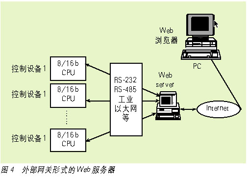

  (3)外部网关形式实现嵌入式Web服务器,对多设备进行调度。
  这种方式如图4,通常让一台PC机来充当外部网关,在此之上运行完整的TCP/IP协议和部分嵌入式Web服务软件,通过串口等方式使每台PC机可控制一个或者多个现场设备。外界对现场设备的访问,先要通过网关进行解析,然后与现场设备交换信息,提取网页等,并将最终的信息送给外部访问者。
  其优点是:现场设备不需其他辅助的硬件,只需有简单的RS-232RS-485等通信接口;极大减轻了CPU的负载,对CPU的性能和存储器空间的要求大大降低;基于8位或16位微处理器使得控制设备比较适合采用外部网关形式Web服务器;由于软硬件的修改很少,极大缩短了产品的研发时间。
  其缺点是:由于需要外部的网关(通常是PC),增加了产品的成本和系统复杂性;在网关与现场设备之间的协议没有标准可循,通常不同的厂商之间的协议各不相同,增加了互联的难度。
