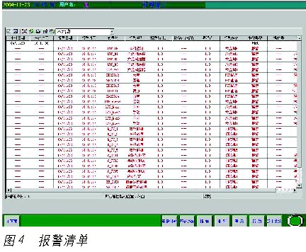

  (2)报警画面
  在报警画面中查阅报警记录,报警画面中共有两幅报警表格:当前报警及历史报警。
  (a)当前报警:显示当前报警点,最新报警点位于表格最上方。当系统出现报警点时,控制柜报警音响进行报警,报警和联锁音响声音不同以便操作人员区分。系统报警后,操作人员先按屏幕上消音键消音,然后查找原因排除故障。
  (b)历史报警:在此表格中记录所有出现过的报警点,最新报警点位于表格最上方;表格中红颜色字体为出现报警时记录。黑颜色为报警点消失时的记录。

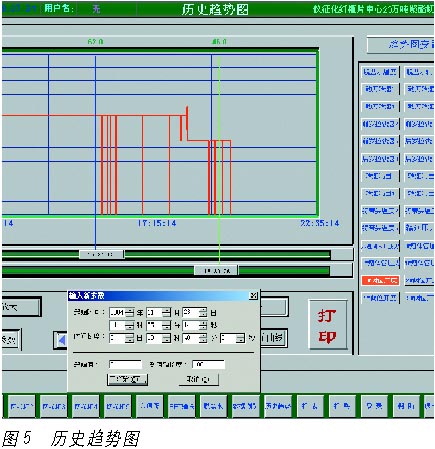

  (3)历史趋势画面
  系统所有主要运行参数在图5、图6中均有显示,便于操作人员进行观察记录,并可查询以前各时间各个记录数据。

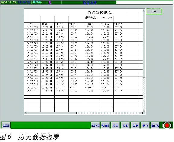

  (4)报表画面
  (a)实时报表画面
  在上位机控制系统中,针对每套热媒炉系统及外围系统的各个重要参数,系统在实时报表中作实时记录,操作人员可根据不同的时间点随时进行实时报表的打印,以便掌握任意时刻的系统运行参数。
  (b)日报表
  每一小时系统会将控制系统中所有测量值存储在报表中,从每个工作日的零时记起,每日存储一个文件记录当日24小时运行数据。操作人员在准备查询相应系统的报表文件时, 首先"刷新列表",此时列表框调出系统存储的记录文件,文件以相应系统的名称和日期组合,后缀名为".rtl",当选中所要查询的某日的报表文件时,列表框栏出现选中文件,此时点"报表查询钮",所需报表即显示在画面的报表控件中。在日报表画面中,可对日报表进行删除,打印、打印预览、页面设置功能,实现报表的综合处理。
  注意:"删除报表"功能键,只有管理员权限级别以上登陆者可删除运行记录日报表。
