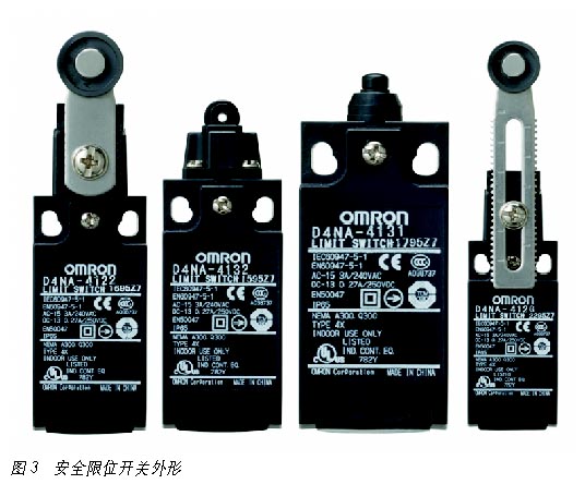

  (1)欧姆龙的安全限位开关往往分为柱塞型(如D4NA4131)、可调滚珠摆杆型(如D4NA-12G)、滚珠柱塞型(如D4NA4132)等。
  (2)如果螺杆变更,通过摆杆,可做到摆杆位置以7.5°为单位的360°任意位置设定,由于分别设计了摆杆和旋转轴的凹槽,因此可有效防止摆杆滑出旋转轴。另外,同样可以拧松螺丝,对可调滚珠摆杆型的摆杆长度进行改变,将摆杆反向(正-反)安装时,请先卸下摆杆正面的螺钉后再进行,这时将动作范围设置在水平180°范围内。
  我公司的安全限位开关外形如图3所示。
