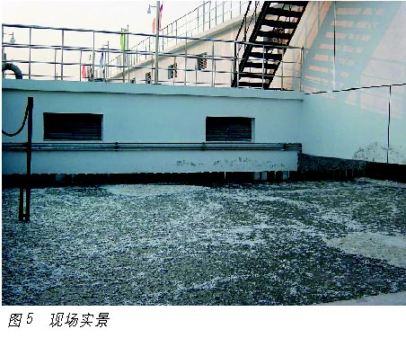

  (2)滤池的反冲洗:该系统包括8个CN滤池、8个N滤池。每一CN,N滤池一组,动作顺序由CN滤池到N滤池。反冲洗过程设时间控制模式,在设定的时间间隔到来后,系统就会按顺序启动各个滤池的反冲洗过程。
如图5
