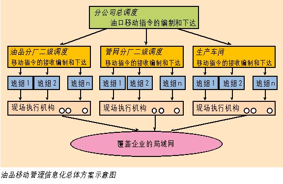

  3. 油品移动信息化管理方案
  油品移动管理信息化总体方案如图所示。
如图1
  (1)总厂调度根据排产计划和生产实际,编制油品移动的指令,下达到二级调度,个别情况也可直接下达到基层。油品移动操作指令主要有两种:一是起始源和目的源流动连接关系,有:罐与罐、罐与装置、装置与装置和进出厂单元与罐或装置;二是移动操作时物料品种改变或减少,主要有:加工方案改变、半成品调和、产成品交库、脱水、产品升降级等。油品移动操作主要参数有开始时间、结束时间、源和目的地、物料改变前后的品种名称和量。
  (2)油品分厂和管网分厂的二级调度和车间,把总厂的油品移动指令分解成具体的操作程序(如机泵的启停、阀门的开关等),安排到基层班组执行,有时也自主地下达油品移动的指令(具体的操作程序)。
  (3)班组操作人员,通过手持机在网上下载油品移动的具体操作指令,对现场的执行机构进行操作,并通过设置在现场的射频卡系统,读取所在位置的射频卡内置编码,自动获取对应的操作起止源和起止时间。
  (4)最后,通过手持机和客户端工作站的通信,将什么时间、什么位置、实施什么操作等有关信息上网,作为"回执"供有关生产管理人员浏览,并留下历史记录以待查询。
  (5)至此,在各罐区的油罐、阀门和管线分布图、各泵房的机泵和管线分布图和各车间与系统相关的阀门和管线分布图中,对应的执行设备的标识(包括颜色)自动发生变化。
