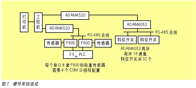

  监控机硬件采用研华工控机IPC610,研华ADAM4520转换器。每台F600连接一套称重传感器。每2台F600连接到1台PLC上,PLC控制F600和有关阀门与料门的动作。料仓上的料位开关经PLC参与控制分装动作,同时经过研华ADAM4053开关量输入模块传到工控机显示料位情况。
  称重仪表采用串行通信方式,8位数据位,1位停止位,无校验位。现场采用RS-485屏蔽双绞通信线,以提高抗干扰和带负载能力及增加通信距离,工控机串口端用RS-232/RS-485有源光电隔离转换器,进一步增强抗干扰能力。
  硬件系统如图2所示。
如图2
