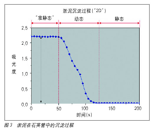

  从图3中可以看出淤泥在石英管中的沉淀不是一蹴而就的,而是经历了"准静态"→"动态"→"静态"3个步骤,而且不同淤泥的沉淀过程也不一样。
  STIP-scan仪表可以动态监测淤泥沉淀过程,适用于不同淤泥的不同沉淀过程。淤泥沉淀过程动态监测过程如下:
  STIP-scan动态记录"淤泥沉淀曲线",并保存到响应菜单中,如图4所示。
瘀泥参数监控在污水处理过程优化方面的重要作用如图
  通过菜单中的"THRESHOLD SLOPE(PPM)"和"ABORT FROM(% FIRST VALUE)"两个设置来控制淤泥沉淀时间。具体来说,"THRESHOLD SLOPE (PPM)"规定当"淤泥沉淀曲线"的斜率变化大于多少时停止读取"淤泥沉淀曲线"而开始测量其他参数,出厂默认值为2.50;"ABORT FROM (% FIRST VALUE)"则规定"THRESHOLD SLOPE (10-6)"的起始时间,出厂默认值为30.0。
