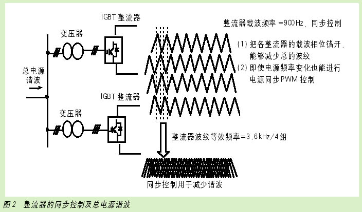

  因PWM整流器产生的高次谐波与载波相位有关,可以设想,如果对同一电网内的几个整流器设定不同的合适的载波相位,使这些整流器产生的高次谐波的相位相反,这样它们在同时运行时产生的谐波就可互相抵消。
  日立HIVECTOL-CNV-HM整流器通过设定电源电压和载波同步以达到控制不同整流器载波相位差的目的。图2所示为4台主轧机变频器的整流器进行同步控制的原理图及总电源谐波效果。必须注意的是采用这种方法时所有整流变压器的接线方式必须一致,而且各载波的相位错开必须合适,否则可能会适得其反。

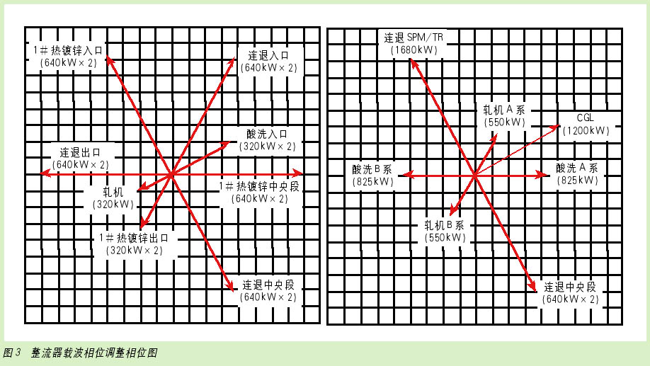

  根据所测数据,又根据现场整流器负荷情况,决定采用电源同步PWM控制技术来降低电网的谐波。
  首先根据整流器容量和工况决定载波的相位,原则上是将同样容量和同时运行的整流器的载波相位调整到合适的位置,使整流器产生的谐波大小相等,方向相反,可相互抵消。如其中轧机A系和B系的整流器容量均为550kW,酸洗A系和B系整流器容量均为825kW,则可将轧机A系和B系整流器的载波相位调整为相差180°,酸洗A系和B系整流器的载波相位也调整为相差180°,使轧机A系和B系、酸洗A系和B系整流器产生的谐波大小相等,方向相反,相互抵消。
  根据这个原则对整流器相位进行安排,在实施调整前,根据载波相位调整安排进行仿真,得到相位调整后整个系统的谐波仿真情况,根据谐波仿真情况在进行相位的微调,以确定最终合适的相位角。图3即为经过分析及仿真后,所有整流器载波相位需要调整的情况。但由于其他整流器的容量不一致,计算后使轧机A系整流器的载波相位和酸洗A系的载波相位相差60°,轧机B系整流器的载波相位和酸洗B系的载波相位相差60°。依次类推,综合分析并进行计算仿真后,以使电源侧总的高次谐波量最小为原则,按图4调整各个整流器的载波相位。1800轧机主传动的7台整流变压器的接线方式全部为Δ/Δ(Dd0),虽然把各整流器的载波的相位移动到合适的位置,各整流器产生的高次谐波量就能互相抵消,使电源侧总的高次谐波量就大大减少,但载波的相位调整必须慎重。
