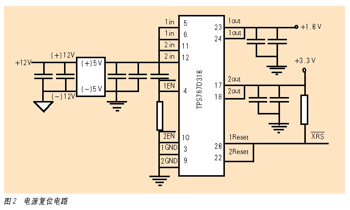

  TMS320F2812芯片需要给CPU、Flash、ADC及I/Os提供双电源(1.8V和3.3V),在上电期间,应该为所有模块赋予正确的复位状态,器件的上电/掉电需要满足一定的时序要求。TI的专用电源芯片TPS767D318可通过5V稳压电源,提供满足DSP内核所需的1.8V电压和其外设所需的3.3V电压。在(PIN4)和(PIN10)之间串联RC充电电路目的在于使能1路输入输出和2路输入输出有一定时间的延迟,从而使3.3V和1.8V的电压输出满足F2812的上电时序要求,R、C的取值取决于时间常数。1Reset(PIN28)和2Reset(PIN22)内部连接的是"与"门漏级开路驱动器,因此PIN28和PIN22并联的结果是如果任何一端输出为低,都将引起F2812复位。采用DC/DC稳压电源以及严格隔离数字地和模拟地的设计,从硬件上保证了系统的抗干扰性。如图2所示。

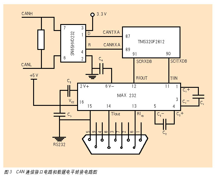

  TMS320F2812中集成的CAN总线模块是增强型CAN(eCAN)模块,支持CAN技术规范2.0B,最高达1Mb/s速率,并带光电隔离;在基于TMS320F2812的混合动力汽车综合显示系统中,CAN总线接口是在集成的eCAN模块的基础上,外扩了TI公司的3.3V CAN总线收发器SN65HVD232。由于YD711型彩色液晶智能显示器采用标准RS-232C通信方式,系统采用MAX232芯片将DSP输出的典型3.3V电平数据转换为RS-232C电平。CAN通信接口电路与数据电平转换电路如图3所示。

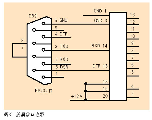

  液晶的移位寄存器RXD(PIN14)通过RS-232C口的TXD(PIN3)与MAX232的T1out(PIN14)连接;液晶的缓冲区寄存器DTR(PIN15)通过RS-232C口的DSR(PIN6)与MAX232的T1in(PIN13)连接,在F2812给YD711发送数据之前,首先应判断移位寄存器是否为空,为空时再检查DTR信号,若DTR为高电平,表示缓冲区满,要等到DTR信号变为低电平后再发送数据。即DTR为低电平时发送数据,DTR为高时停止数据发送。接口电路如图3、4所示。

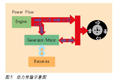

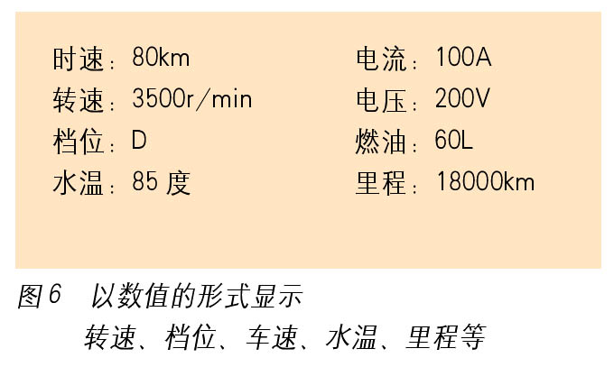

  本设计选用了友利华(河南)高科技开发有限公司的YD711彩色液晶智能显示器,引入了"预置画面"的概念:所有的显示画面都被分为固定部分和变化部分。对于固定部分,可以预先在微机上进行编制,然后将其作为"预置画面"送入机内(闪存)中,本系统一共绘制了3幅预置画面:(1)考虑到有些驾驶员习惯于传统的仪表版面,设计了指针式的画面;(2)在动力传输示意图这个画面里,系统将其中的小箭头作为变化部分,通过程序对小箭头进行连续填充,达到动态跑动的效果,从而非常直观地反映出了混合动力汽车动力系统的工作状态,如图5所示;(3)考虑到驾驶员不同习惯的需求,设计了纯粹以数值方式显示的画面,如图6所示。系统通过软件实现与现场实时数据组合显示,驾驶员可通过按键方便地选择画面。
