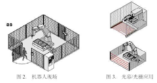

  安全保护装置,可分两种:可分离式保护装置和不可分离式保护装置。对于前者,是比较经济的方式,需要机械围栏,将危险和人隔离开来,从而确保人远离危险。但是要求的生产场地相对较大,在人需要进出的地方,设置通道门,门上安装分离式安全门开关,和/或安全门锁开关,再和安全继电器组成安全监控保护电路。
  比如最常见的汽车生产现场中:
  焊接机器人、装配机器人等周围,全部用铁机械围栏保卫起来,在不是很频繁进出的通道门上,安装有门锁开关(图2)。安全门开关和门锁开关锁最大的特点是,具有一个分离式的操动件。使用安全门开关和电磁开关锁必须确保在安全防护门打开时,机器设备不会产生危险的动作,这是通过门开关和门锁开关内部的肯定断开式安全触点来实现的;防护门关闭,不会意外启动机器。安装门开关,是在机器设备运行过程中,一旦安全防护门打开,控制机器的危险动作停止下来。使用安全门锁开关,一般是安全防护门必须一直保持锁定,只有机器停止运行且没有危险后,才允许打开门进入。除了焊接、总装工序使用机器人外,在发动机制造设备上,安全门、门锁开关也大量被应用于数控机床、铣床。在一些数控机床的安全门装置上,也可以安装安全限位开关,但是必须使用肯定断开式安全触点。肯定断开式安全触点的记号是: 。。
先进的安全保护技术与汽车制造业如图

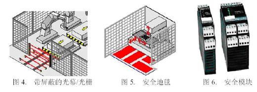

  在汽车制造行业,制造自动化程度高,集成度高,材料消耗快等特点,需要频繁进出危险区域, 常常在危险区域入口选择光栅和光幕(图3)。比如在冲压工序,需要不断送、取料的冲压设备上。在总装线上,机器人在一边取料装配,另一边,对生产物料的随时进行补充时,不希望停止整条生产线,仅仅暂时停止该工位的取料机器人,那麽光栅/光幕成为最佳选择。带屏蔽功能的安全光幕/光栅在汽车制造行业的应用更为广泛,通过设定,这种光栅可以智慧地判断是产品,还是人阻挡了光线,分别作出停机或不与理会。而且这个设计保护原理,被尽可能大地复制到整条生产线上。这也就是为什麽光电式光栅和光幕在汽车线上 应用的最多(图4)。
  设计选择、安装光栅和光幕后,必须人不能够绕过光栅和光幕进入危险区域。另外,如果周围光线太强,也会干扰机器人的动作可靠性。所以在焊接工序上,大量使用的是安全门、门锁保护装置。
如图3
  接触式的安全地毯也是应用广泛的一种。安全地毯必须确保符合欧共体标准EN 1760-1(图5)。通常,安全地毯用于保护经常有人通过的危险区域。当有人经过或站在安全地毯上时,安全地毯能够检测到所受的压力,并通过配套检测继电器输出一个断开信号。安全地毯结构非常坚固,甚至车辆通过,也能承受。安全地毯外层特殊的橡胶材料,具有很高的耐磨性和防水性,并能够承受多种化学物质的腐蚀。
  在机器设备的安全保护中,为了提高可靠性,特别是非常危险的机器设备,都采用安全监控器模块,以提高安全保护的等级。除了检测安全开关的开启和紧急停止开关的动作之外,安全监控器模块根据不同的设计,还可以检测到安全电路的其他故障:开关/传感器失效;电路断路;电路短路;接地短路;输出接触器触点烧焊;模块的继电器失效;检测电路故障;工作电压不足等(图6)。
