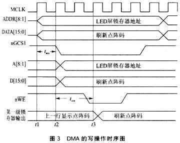

  在DMA传输数据时,更关心的是DMA的写操作,时序如图3所示。t1时刻DMA写操作开始,地址和数据总线上出现LED屏相应位置的地址和刷新数据;t2时刻nGCS1引脚出现有效低电平,地址和数据总线上的数据被锁存到U2~U4并输出;t3时刻nWE引脚出现有效低电平,U2~U4的输出数据被锁存到屏端第一级列数据锁存器并输出。这样主控制器就完成了一次列数据的刷新。

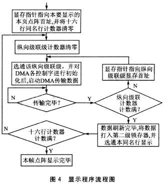

  由于使用了S3C44B0X内部DMA控制器进行数据的传输与控制,显示程序得到很大简化,程序流程如图4所示。点阵码的传输全由DMA控制器完成,只需在启动DMA数据传输前将点阵码的首址、LED屏的首址及传输数据量的值分别赋给相应的控制字后,启动DMA操作即可。完成所有本同名行点阵码传输后,将刷新的数据锁存到第二级列数据锁存器输出,并驱动本同名行显示。这样循环显示16行同名行后就完成了一帧点阵显示。

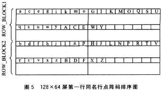

  2.2 点阵排序
  由于LED显示模块的电路结构以及使用了16位并行总线和DMA数据传输技术,在显示时点阵码的排放顺序,需要满足如下要求:
  ①16位并行总线一次数据传输,即一次DMA写操作传输两个字节的点阵码,低位和高位字节分别传送到两相邻的纵向级联模块的同名行和同名列数据锁存器中,因此相邻的纵向级联模块的同名行和同名列点阵码应连续存放。
  ②由于显示模块的第一级列数据锁存器译码选通电路结构和DMA数据传输要求,对同一显示模块的上下两部分的同名行点阵应按列数据锁存器的选通顺序依次连续存放。
  ③两相邻的纵向级联级的一系列横向级联级应按①和②原则进行点阵码排序。
  ④各纵向级联级依次按①、②、③原则进行点阵码排序。
  ⑤16行扫描显示方式下,一个大型LED屏分为16行同名行,每一同名行按照①、②、③、④原则进行点阵排序。
  以一个128×64的点阵屏第一行同名行的数据排序为例,如图5所示,第一行同名行的点阵码的存放顺序应依次为:a,b……z,A,B,……z……。
