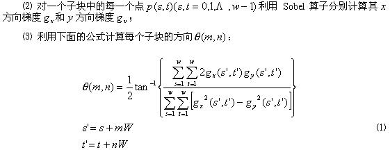

  3.1 脊线方向
  除奇异区外,指纹图像在一个足够小的区域内,纹理近似于相互平行的直线,这就是指纹图像的方向性特征。方向性特征是指纹图像中最为明显的特征之一,它以简化的形式直观的反映指纹图像的基本形态特征,因而被广泛应用于指纹图像的分类、增强、特征提取等方面。
  提取脊线方向方法为:
  ⑴ 将指纹图像分割成足够小的子块,以满足块中纹理近似平行的条件。
基于DSP的指纹识别系统设计如图

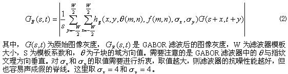

  3.3 GABOR滤波器
  GABOR变换由于具有最佳时域和频域连接分辨率的特点,能够同时对图像局部结构的方向和空域频率进行解析,可以很好地兼顾指纹图像的脊线方向和脊线频率信息。
  本系统中采用GABOR滤波器函数的实部作为模板,以与子块纹线方向垂直的方向作为滤波器方向,以脊线频率作为滤波器频率来构建滤波器。滤波过程如下式所示:
其中 为原始图像灰度 是GA…如图4   其中, 为原始图像灰度, 是GABOR滤波后的图像灰度,W为滤波器模板大小,S为模板系数和, 为子块的域方向值。需要注意的是GABOR滤波器中的 与指纹文理方向垂直。对 和 的取值需要进行折衷,取值越大,则滤波器的抗噪性能越好,但也容易声成假的脊线。这里取 和 。
