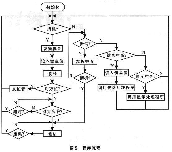

  系统的程序流程如图5所示。在整个程序中,挂机中断具有最高优先权,只要发生挂机中断,程序都将返回到监控状态。尤其是在通话过程中,随时监测挂机中断和对方状态,一旦自身挂机或者对方挂机,将马上中止通信过程。
  系统上电后,总是检测有无中断产生。中断包括摘机中断、振铃中断、键盘中断和显示定时中断。中断产生,系统将进入相应的中断处理程序。
如图4
