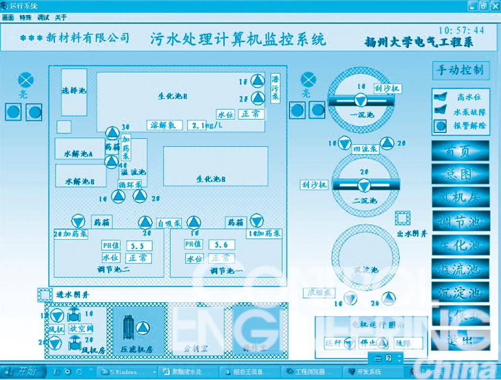

(1) 污水处理监控画面的设计
       监控画面动态显示污水处理工作流程、现场设备的状态(变频器、泵电机、电磁阀)、PH值、溶解氧量、液位、泵的工作状态及示流。
       操作人员可以根据流程画面来分析污水处理自动控制系统是否处于正常运行状态。主监控画面如图3所示。
图3 主监控画面
图3 主监控画面
