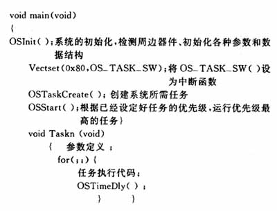

  5程序举例
  一个最简单的嵌入式操作系统8086程序例子:在主程序运行完毕后,各任务开始轮流执行。
6结语如图5
