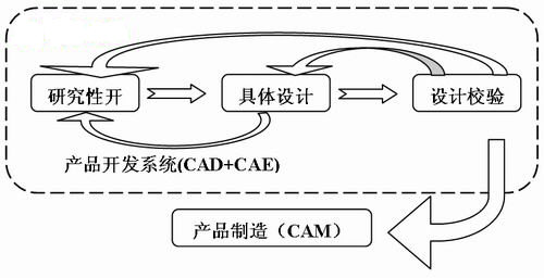

  该作品中应用PTC解决方案按照设计流程主要经历三个阶段(如图1所示),采用了Pro/ENGINEER 2001和Pro/Mechanica两种PTC软件模块。
PTC解决方案在开关制造行业中的应用如图
  图1 该项目采用PTC解决方案的产品开发流程

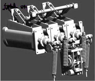

  在研究性开发阶段,主要任务是确定今后整体设计的理念和宗旨,即根据设计师的创造性构想,结合设计对象的功能性制定总体设计方案。解决诸如“采用何种结构形式和驱动方式”、“预计达到的参数值是多少”和“采用何种材料”等影响到具体设计阶段的问题。主要的工作内容为应用Pro/ENGINEER及相关模块进行驱动机构最初形式的概念化设计,建立几种最初构想方案的3D模型,创建相应的布局框架,以直观的形式比较、确定设计方案,并确定相关需要解决的工程问题,同时决定设计过程中分工和权限分配。
  图2 采用PTC解决方案进行产品设计后建立的3D模型

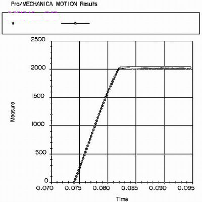

  通过前三项工作的校验优化过程,驱动机构的主要运动参数分闸运动速度和机构运动效率获得了显著提高。图3是在利用Pro/Mechanica对机构进行仿真运动分析并进行优化后得到的运动部件速度曲线。原有产品设计能够达到的运动速度为1200mm/s,储能弹簧力为5200N,优化分析后在储能弹簧力降制至2500N的情况下,运动速度提高到了2000mm/s,该产品中驱动机构总传动效率从30%提高到70%。经产品试制后试验验证,试验数据与此相符。

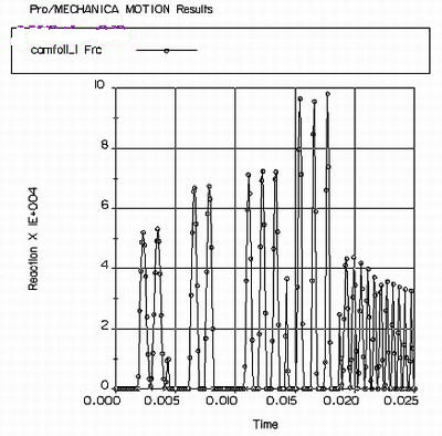

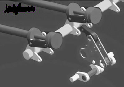

  经过第四项的工作,我们利用行为建模功能模块自动生成了机构优化后的关键运动零部件结构和外形尺寸。以驱动凸轮为例,图4为根据对凸轮接触部位接触力进行分析优化的结果,结合Pro/ENGINEER软件对驱动凸轮接触部分外型进行行为建模的模型情况。通过行为建模,可以及时准确地将优化结果反映到零件模型的变化中,很大程度上减小了凸轮接触部分的碰撞力,使其运动效率和工作可靠性得到明显提高。图5为采用行为建模外型驱动凸轮进行仿真运动分析获得的优化后凸轮接触力,凸轮接触力从原设计的200000N减少到低于100000N,凸轮的可靠性提高很大,从而也提高了所开发产品的整体可靠性。

  图3  采用Pro/Mechanica对机构进行仿真运动并优化后得到的最终运动速度曲线
  图4  对驱动凸轮接触部分外型进行行为建模的模型情况
  图5  对驱动凸轮接触部分外型优化后得到的凸轮接触力
