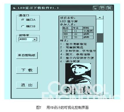

       通信部分的上位机软件采用Visual Basic(简称VB)编程,使用VB提供具有强大功能的通信控件MSCOMM,该控件可对串口状态及串口通信的信息格式和协议进行设置,直接利用PC机的串口发送数据。为实现单片机与PC机的可靠通信,须保证双方具有相同的数据格式和波特率。该软件的使用比较简单,如图7所示。使用时可以先用Microsoft Word处理好需要显示的内容(注意页面设置的宽度跟LED显示屏的宽度应该相同),然后选择编辑菜单里面的全选命令和复制命令,然后运行LED显示下载软件V1.1。在界面中选择“来自剪贴板”按钮,需要下载显示的内容即可在右边的预览框中显示,检查无误后选择合适的波特率和连接的串行通信口,按下“下载”按钮,即可下载到显示屏上显示。需要修改或要显示新的内容时重复上述操作即可完成。使用起来非常方便。
图7   用VB设计的可视化控制界面
