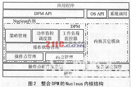

      在实时嵌入式操作系统Nucleus微内核中实现了DPM模块,采用的平台是基于TI OMAP1612的TDSCDMA无线终端参考设计(32MB DDRAM,176×220 16bpp TFT液晶显示屏,USB和其它外设)。图2是整合DPM的操作系统结构。
嵌入式系统的动态电源管理架构
      在DPM模块中,整合了策略管理、功率监控调度器(power-aware scheduler)、工作负荷监控器、操作状态管理器、操作点管理、约束管理六个子模块。其中,功率监控调度器和工作负荷监控器嵌入到内核的上下文切换中,工作负荷监控器通过计算操作系统处于空闲调度的时间和采样周期的比值来表征CPU的工作负荷,然后把这个值传递给功率监控调度器,通过内部整合“动态减慢因子”DVS算法,预测下一任务的工作负荷,并设置与之相对应的操作状态。其它四个模块分别对构架中的抽象对象操作点、约束、操作状态、策略进行管理。特别地,策略管理的核心是策略管理者,它以一个独立线程的形式运行在内核空间。
