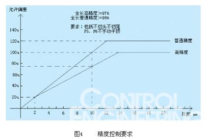

图4     精度控制要求
4  结束语
       本控制系统根据图4所规定的精度要求编写控制程序,对每块带材的厚度精度进行命中率统计(见附表),也就是该带材的厚控精度是否在图4所规定的范围内。以此说明AGC的控制精度。在生产实践中,根据不同轧制规格调整AGC控制参数,使控制精度越来越高,某些规格甚至达到100%的命中率。
