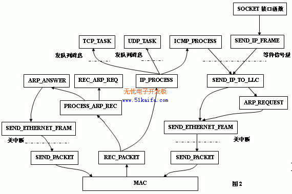

  TCP/IP协议分为四层,分别为应用层、传输层、网络层,物理层。本系统中物理层主要包括8019的驱动程序,网络层包括IP协议和ARP协议,传输层主要包括TCP协议和UDP协议,应用层主要包括FTP、HTTP、SNMP和一些用户应用程序。由于该协议实现很复杂,这也是本系统实现的难点,下面给出该协议栈实现的函数框图:
基于嵌入式系统的网络硬件防火墙的实现如图
  图 3
  箭头表示函数的调用关系,该协议栈是一个较完整的TCP/IP协议栈,它提供标准的SOCKET API函数,非常方便用户来实现INTERNET通信。并集成了简单的路由协议,可以跨越网关收发数据。TCP/TP协议栈的实现都是通过调用图2框图来实现的。

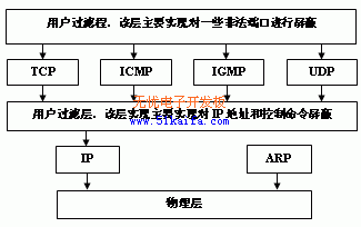

  3.1.3 各协议层下网络封包过滤的实现
  实现了TCP/IP协议,在该基础上实现网络封包的过滤只是个原理的实现问题。在实现网络封包过滤时,一般不会直接在协议里面进行数据包的过滤,而是在TCP/IP协议栈的各个层次下嵌入用户过滤层,从而实现对改层数据包的过滤。比如要将PING程序的回显屏蔽掉,只要在传输层之上嵌入用户过滤层,该用户层作用是,当传输层向用户层提交接收到的以太网数据时,该用户层必须对所有的IP数据包进行检查。若检查到某个IP数据包含有PING请求时,该用户层就会将该数据包屏蔽掉,即它不会将该数据包提交到网络层的。若IP数据包正常时,它就会将数据包直接提交到网络层。这样,添加了该层协议之后,就可以对传输层的协议包进行过滤。同样的道理,可以在各个协议层下添加用户过滤层来实现各种协议数据包的过滤。具体的实现过程见图4:

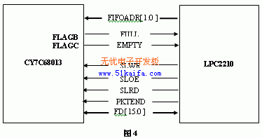

  该模块采用CY7C68013,该芯片本身提供高速FIFO通道来实现通信数据到USB协议的转换,只要在程序初始化时,将该芯片置成SLAVE FIFO模式,那该芯片就会扮演一个协议转换器的角色。它的工作原理见图4。
  由上图可以看出,LPC2210只要周期的查询标志位,来判断FIFO是满还是空,如果接收FIFO有数据就立刻将数据读进来进行处理;若发送FIFO满,这时就不能将数据发送到FIFO中。CY7C68013的初始化程序片段如下:
  IFCONFIG = 0xCB;                                  //设置68013工作在SLAVE FIFO模式
  PINFLAGSAB = 0x98;                             //将FLAGA,FLAGB分别设置成FIFO满和空标志
  FIFORESET = 0x02;                               //复位各个FIFO缓冲
  FIFORESET = 0x04;
  FIFORESET = 0x06;
  FIFORESET = 0x08;
  EP2FIFOCFG = 0x00;                             //将FIFO设置成自动输出,并是传输数据宽度为16位
  只要在CY7C68013中添加以上初始化程序,就可以将该芯片变成一个USB协议转换器,其传输速率可达10Mbyte/S。
