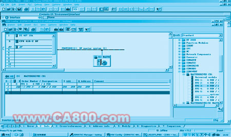

  (1) 基本配置和定义
  基本配置如图3所示:
基于PROFIBUS现场总线的PLC与传动变频器间的通讯如图
  图3  基本配置界面
  主站Master为CPU-416-2DP
  从站Slave为6SE70传动装置,PROFIBUS地址是3
  输入地址:  IW 256 ( 2 Words PZD);
  输出地址:  QW256 (2 Words PZD );
  PPO类型:  3;   总线接口:  RS485。

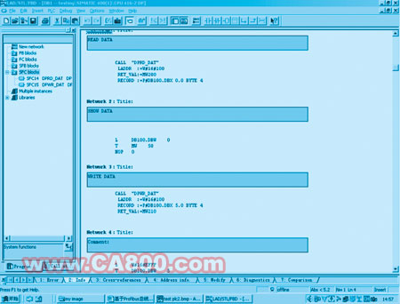

  (3) 简单程序编写(如图4)
如图4
  图4  程序编写界面
  OB1
  NETWORK1:  读出数据
  CALL  SFC 14
  LADDR      W#16#100
  RET-VAL    MW200
  RECORD     P#DB100.DBX0.0 BYTE 4
  NETWORK2:  显示数据
  L   DB100.DBW  0
  T   MW50
  NOP   0
  NETWORK3:  写入数据
  L   W#16#EFFF
  T   DB100.DBW  5
  NETWORK4:  发送数据
  CALL   SFC 15
  LADDR W#16#100
  RECORD      P#DB100.DBX5.0 BYTE 4
  RET-VAL     MW210
  把程序存储编译下装,检查传动装置的参数设置后,即可上电进行调试。
