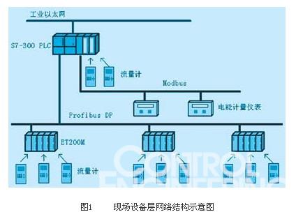

       现场设备层是基于Profibus-DP和MODBUS的现场总线网络,由7个Profibus-DP主站、4个Profibus-DP从站和若干MOBUS从站组成。各主站通过工业以太网模块CP343-1连接到企业网上,主从站之间通过Profibus总线通讯。主站的CPU315-2DP和从站的IM153-2模块提供了Profibus-DP接口,通讯介质为屏蔽双绞线。1#、3#、4#和5#主站还具有CP341模块,通过MODBUS总线和电能计量仪通讯。现场设备层的网络结构示意如图1所示:
图1     现场设备层网络结构示意图

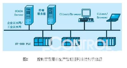

       在生产管理层,服务器根据不同用户的需要,SCADA服务器将不同的服务提供给不同的用户。根据用户访问服务器的模式不同,服务器既可以是SCADA服务器本身,也可以是微软的终端服务器。管理层的硬件设备主要是SCADA服务器/终端服务器和具有访问服务器能力的用户计算机。用户计算机访问服务器时有两种模式可以选用,一种是Client/Server方式,一种是Brower/Server方式。控制管理层和生产管理层的网络结构如图2所示。
图2     控制管理层和生产管理层网络结构示意图
       由于SCADA服务器可能还要直接为生产管理层提供网络服务,充当网络服务器,因而应根据服务器的负荷能力和系统的安全性不同需要或选择一台SCADA服务器组成独立的SCADA节点,或将SCADA任务分配到多台SCADA服务器组成分布式SCADA系统。国际知名的组态软件SIMATIC WinCC和iFIX均支持分布式的SCADA系统。

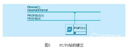

(1)点击“开始”,在菜单栏中点击“Simatic”,“STEP7”,“Netpro-Cofiguring-
Networks”。在出现的菜单中点击“Open”,再点击工程的名称,如“Pro15”,在屏幕上将出现彩色的网络图(图3);
图3     PC/PG站的建立
(2) 建立PC/PG站,在右边菜单栏中点击“Sta- tions” 双击“PC/PG”,“Interfaces”,“New”,“Ethernet Interface”,“Ok”选取“Ethernet(1)”并填写1613的MAC地址,然后将相关的部分连接就即可;
(3) 建立其他站,如需添加新的PC/PG站,可以按照上述的方法进行添加,网络的组态图会自动进行更新。

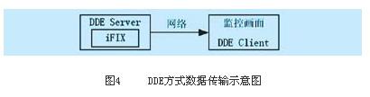

由此可以将安装iFIX的工控机设置为DDE服务器,在另外需要观察监控画面的微机上安装DDE客户端。系统结构图示意如图4所示:
图4     DDE方式数据传输示意图

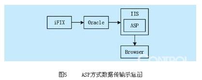

       基于此原理,用iFIX的SQT块触发SQD中的实时数据触发到ACCESS数据库中,通过ASP编程从ACCESS中读取实时数据,然后利用IIS将本机作为WEB服务器,将ASP发布到局域网中,从而在任何一台联网的终端计算机上都可以通过IE浏览器对监控系统实时数据进行监控。
系统结构图示意如图5所示:
图5     ASP方式数据传输示意图
        比较上面介绍的两种方法,采用DDE通信方式数据更新及时、准确,可以较好地满足实时监控的目的,但当数据流量增大及客户端增多时,数据通信在实时性与稳定性方面开始变差。综合考虑数据的流量和客户端连接需求,笔者选用了ASP方式实现网页与iFIX系统之间的通信,经实际运行检验,效果良好,通过授权的管理人员可以通过任意一台联网的计算机来浏览该系统的WEB网页,整个工厂的底层数据进行监控,并可任意浏览所需报表。
