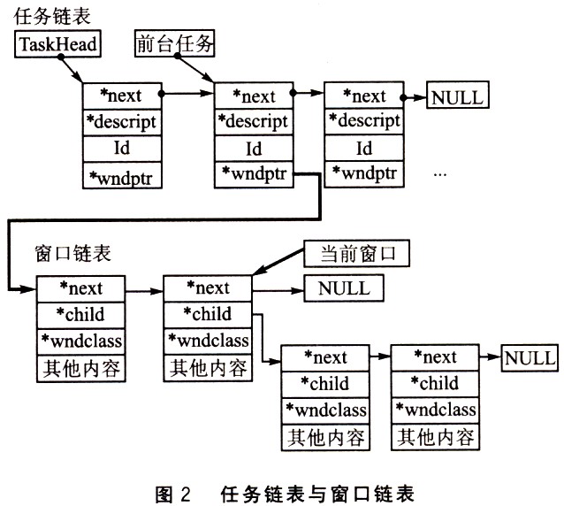

  图2所示是系统中窗口链表的结构,系统还维护了一张任务链表,每个任务控制块(TCB)中都保留了指向本任务窗口链表的首指针。

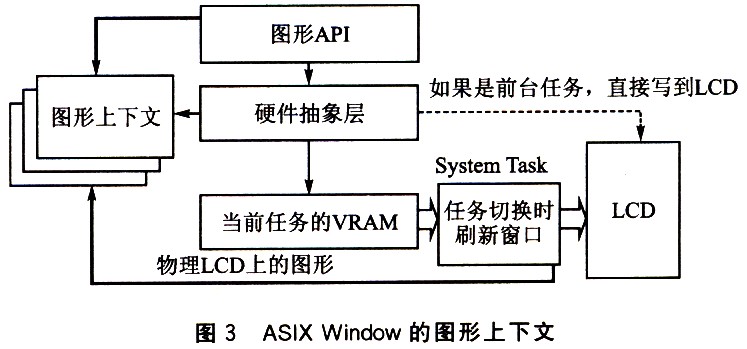

  ASIX Windowr的图形接口设计引入了硬件抽象层的概念,图形函数(Graphic API)不直接操纵硬件,而是通过调用硬件抽象层提供的一组基本函数来作具体的图形绘制工作。硬件抽象层函数将按照设备相关的格式将要显示的内容首先填写到系统内存的一片缓冲区(VRAM)中,然后硬件抽象层的函数将根据传入的参数决定是否将数据复制到LCD控制器。如果所调用函数的应用任务当前拥有LCD(前台任务),则将数据送往LCD控制器,否则该函数仅仅将数据写人VRAM缓冲区(该任务是后台任务)。硬件抽象层还提供了一个叫做Refresh的函数,该函数将把当前VRAM中的内容复制到LCD控制器的数据寄存器中。系统任务在应用任务切换的时候调用Refresh函数,将切换进来的任务中所属VRAM的数据刷新到LCD中去,实现屏幕的切换,如图3所示。
基于ulTRON操作系统的嵌入式GUI设计如图
  为了避免图形函数重人时带来的问题,以及不同应用任务拥有不同屏幕以及相应属性的问题,在新的设计中采用了图形上下文(Graphic Context,简称GC)的结构。每个需要用到屏幕的应用任务都拥有自己的图形上下文,该结构中保存与硬件无关的显示属性,比如当前色、背景色、当前线宽、当前填充模式、光标的位置、闪烁频率、光标大小、显示缓冲区(VRAM)的头指针、物理屏幕在逻辑屏幕中的位置坐标等信息。
  实际上,这样的设计一方面可以实现逻辑屏幕的概念,即应用程序可以在比实际物理屏幕大的屏幕上绘制图形;另一方面.不管应用任务在前台(拥有LCD)还是在后台(不拥有LCD),都可以进行图形函数的调用。如果是前台任务,绘制的图形会立刻显示在LCD上;如果是后台任务,图形被暂时“绘制”到该任务的VRAM中,等下次该后台任务切换到前台时,系统任务(System Task)将调用Refresh函数将该任务的VRAM刷新到LCD上。

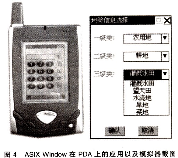

  根据以上内容,设计完成了ASIX Window GUI的原型系统,并在PDA应用中采用了该GUI。为了方便应用程序员的开发,还在此基础上设计了基于MS VC++的GUI模拟器。图4所示是ASIX Windcw在PDA系统和模拟器上的应用。
