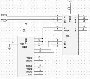

如图1
  图1 本文设计的扩展串行口方法示意图
  本文设计的扩展方法
  在电路设计的过程中,本文设计出一种适合自己系统需要、将1个串口扩展为3个串口的方案,如图1所示。
  其中,4001是四2输入端或非门,40106是六施密特触发器。4001的4脚和9脚分别为主机的RXD和TXD,40106的2脚和9脚为子串口的TXD0和RXD0,6脚和11脚为子串口的TXD1和RXD1,4脚和13脚为子串口的TXD2和RXD2。
  根据图的连接方式和逻辑代数的推导可得:RXD的状态等于40106的9脚、11脚、13脚的状态相与。当40106的9脚、11脚、13脚中的任意一个有数据信号时,由于在异步串行通讯中,无数据传输时的引脚状态为高,因此RXD上就能接收到有数据信号的那个引脚上的数据状态。40106的2脚、4 脚、6脚的状态等于TXD的状态,所以可以利用40106的2脚、4脚、6脚做为子串口的TXD。
  这种设计方案适用于主机同时向多个串行设备发送数据,而从设备不同时向主机发送数据的情况。再增加几个信号线,就可以区分出向哪一个从设备发送数据以及接收到的数据是来自哪一个从设备。在本文的系统中,主机是通信的发起者,接收到的数据来自哪个从设备是可以预知的,因此,只需再增加3个控制从设备使能的信号线即可。

  本文提出的方法中,各个子串口的串行特性和母串口相同,使用简单,占用系统资源少,易于控制(最少2个控制信号扩展3个串口),稳定性好。其功耗取决于 4001和40106,它们的功耗都在mA级。其最高波特率取决于4001和40106的响应速度,4001和40106的最大响应延迟是250ns,所以理论上最高波特率可达4Mbps。此方法已经成功地应用于三表远传系统。该方法的缺点是,它不能用于从机工作波特率不一致、又要求同时工作的系统。
