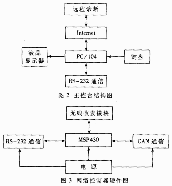

  主控台是整个系统的核心,主要由PC/104系统、控制台面板(键盘)和液晶显示器组成,需要接入互联网。其结构如图2所示。

  网络控制器硬件如图3所示。
  处理器采用美国德州仪器有限公司(TI)的MSP430,与主控台通过RS-232通信,下层接CAN总线中转器,同时通过无线收发模块与遥控器进行无线连接。网络控制器负责主控台各部分权限的分配,并可以减少用于与控制台通信的CAN卡的数量。

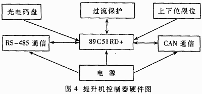

  提升机控制器硬件如图4所示。

  处理器采用Philips公司的89C51RD+单片机,用计数器读码盘转过的角位移,向上位机发送时折算成线位移。同时采用霍尔传感器采集三路电流值,对电机实现过流保护。

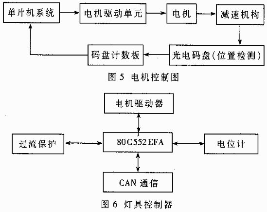

  交流变频电机控制部分采用光电式码盘测量电机转角,实现闭环控制,如图5。
