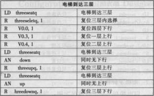

  3.4电梯到达时程序设计
  电梯到达某层时。将已完成的指令信号复位。以电梯到达三层为例。程序ig明如下:
电梯PLC控制系统的组态模拟设计如图
