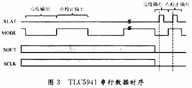

  整屏的亮度由EPM1270扩展的亮度寄存器控制,每个TLC5941写入时,EPM1270控制先从当前象素对应的存储器空间读出每个显示单元的色素值,再与亮度寄存器值运算后得到12位的每通道TLC5941的亮度值(控制每个象素的亮度和色彩),通过并/串转换后输出,同时保持Mode=0;输出亮度后,从后256k的对应空间读取6位点校正数据,并/串转换后输出,同时保持Mode=1,这样完成了一个通道数据的输出,将一行对应所有的通道数据输出完毕后,暂停串行时钟,置Mode=0,在XLAT脚产生一个正脉冲,再置Mode=1,在XLAT脚产生正脉冲,分别将数据锁存入TLC5941内部对应的控制寄存器中,一行数据输出完毕。
  图3中给出具体过程。
如图3
