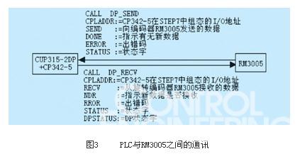

       PLC与旋转编码器RM3005之间的通信主要完成两方面的任务:一是RM3005数据初始化时,根据闸门全关时的实际位置设定旋转编码器的初值。二是系统正常运行过程中,需要将测量的闸门位置及时报告给PLC以进行处理。通过通信功能块“DP_SEND”来实现RM3005数据初始化,使用通信功能块“DP_RECV”来实现由PLC的CPU通过CP342-5实现闸门的位置实时处理,如图3所示。需要注意的是,RM3005初值的设定和闸门位置的读取是两个互锁的过程。
图3     PLC与RM3005之间的通讯
