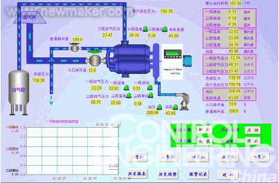

     (1) 显示功能 监控系统以图形方式显示空气压缩机的流程,动态的显示当前的工况和运行状态,相应的参数显示在对应的位置上,如图2所示,使运行管理人员能及时了解空气压缩机的运行情况。

       Draw中提供了大量的图形对象,利用这些基本图形对象以及插入外部位图组态得出空气压缩机组的总流程图画面和各单台压缩机的画面,画面组成如图3所示,总流程图用不同颜色变化指示六台压缩机的运转、停止工况,以及显示几个关键监控数据点的实时值。如需查看单台压缩机的数据,可鼠标单击切换到对应的压缩机画面。
图3 监控画面组成图
图3 监控画面组成图
       单台压缩机画面由下拉式菜单和流程图组成。流程图显示的是压缩机的设备、管道、阀门的连接情况和运行原理,当系统没有启动时,整个画面为静态。一旦系统进入运行,画面上将显示当前设备的启停和阀门开度,管道内的介质不停地流动,同时从现场检测的温度、压力、振动、润滑油温度和压力显示在对应位置,振动数据采用实时趋势曲线来表示。当有报警产生时,有声音和指示灯闪烁报警,并且弹出报警提示框和故障类型判别框,对当前报警进行确认后,进行故障的排除。
