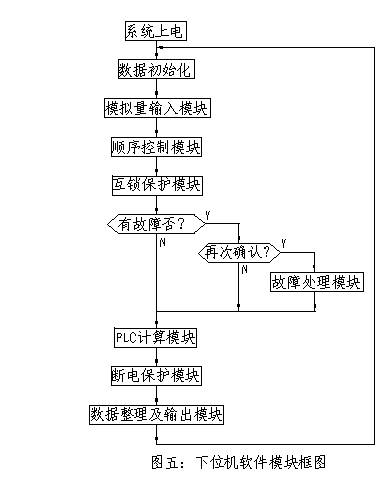

下位机软件设计采用模块化结构,每一个模块作为一个子程序。根据系统功能划分,程序由多个模块组成,每个模块的程序量都不大,所以整个程序的编制、调试和维护比较方便。各子系统的下位机软件模块框图如图五:
