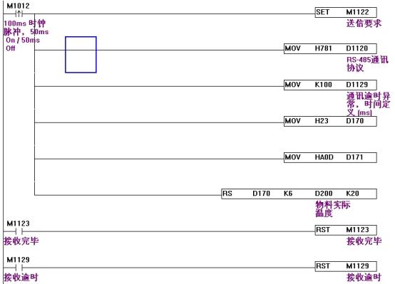

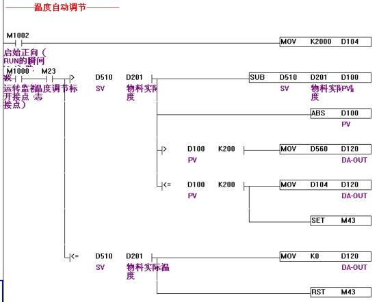

  (1)热水温度、物料温度、均质温度、出水温度通讯控制。温度的设定及其实时温度的显示通过通讯的方式进行。

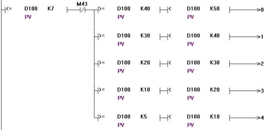

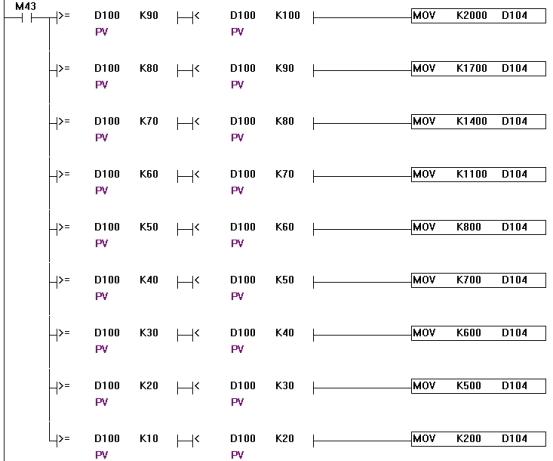

  (2)热水阀因为使用的是比例阀。通过模拟量对其开度进行控制。PID调节热水温度,实际上是通过控制比例阀的开度控制热水温度,使之尽可能的保持热水温度维持在恒定的温度。

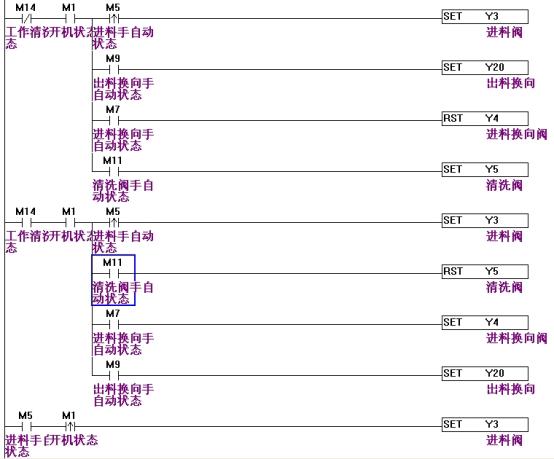

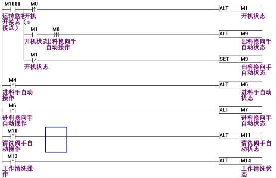

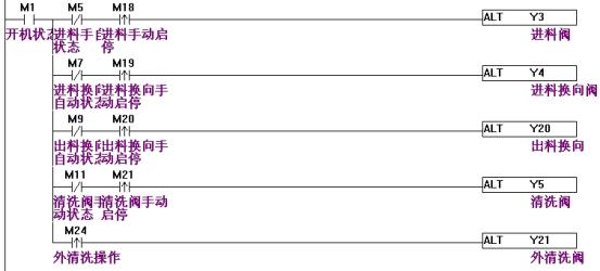

  (4)整个操作过程分为全自动运行和手动运行两种方式。
  (5)在正常的生产过程中,自动运行和手动运行切换时,系统先全部停机然后再切换到相应的工作状态,以确保操作的安全性。

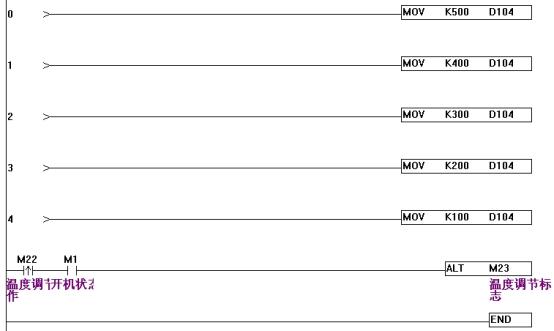

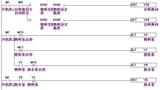

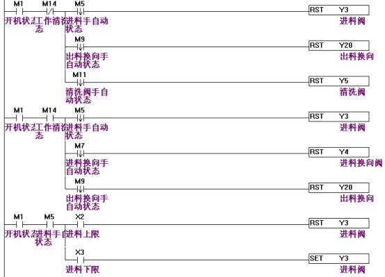

  3 梯形图设计
IMGheight399srcwwwcechinacniIMGheight442srcwwwcechinacni基于台达机电产品的UHT管式超高温杀菌机如图

  在很多行业中,都会遇到通过比例阀控制加热介质的流量,从而达到控制温度的目的.通过台达PLC中的PID指令做这样的工作,基本无法达到客户所要求的控制精度。其实通过控制比例阀的开度大小从而控制温度,可以通过把设定的温度细分为若干段,通过采样实际开度温度.把设定温度与实际温度做比较.求出二者差值,将差值进行一定范围的细分,在不同的区域对比例阀的开度进行不同程度的控制,步进调试简易,而且效果颇佳。
  台达SS/SA/SC/SX包括EH系列PLC的模拟量输入模块和输出模块如果用FROM/TO指令进行读写,响应速度较慢。如果系统对实时性要求较高,建议不要使用FROM/TO指令,用485通讯来完成。
