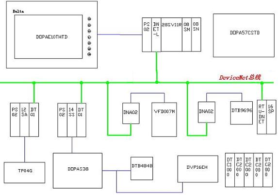

  4.1 网络连接图

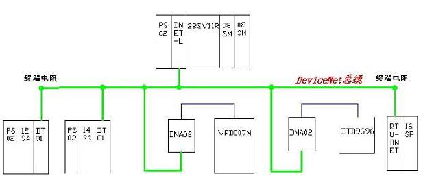

  图1是1主4从网络案例图。其中:PLC——28SV作为主站,Node Address为00。PLC——12SA从站1。PLC——14SS从站2。变频器——VFD007M从站3。温控器——DTB9696从站4。远程I/O模块——16SP从站5。

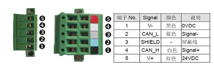

  从站1通过DT01与总线相连。DT01的接线端子接线如图2。2、4角间加入一个120欧姆电阻。

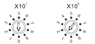

  DT01 NODE地址设置如图3,范围是00~63,这里我们设置为01

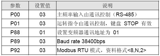

  从站3是通过一个DNA02连接一个VFD007M变频器。变频器参数设置:在将 VFD-M 系列变频器和   DNA02 连接之前,首先将变频器的通讯地址设置为 01,通讯格式设置为38400;8,N,2;RTU(固定为此通讯速率以及通讯格式,其它通讯速率以及通讯格式无效,设置如表1:

  从站5是通过一个RTU-DNET连接一个16SP作为远程I/O。Node Address设为05,并且RTU-DNET上连接另外一个终端电阻120欧姆。

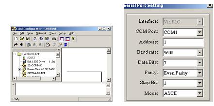

  (1)双击 ElinkConfigurator.exe 文件,启动ElinkConfigurator 软件,如图6所示。
                    图6启动ElinkConfigurator软件图7串行接口设置
图6启动ElinkConfigurator 软件
图7  串行接口设置
  (2)选择”Setup”>>“Communication Setting”>>“Syetem Channel”,则会出现“Serial Port Setting”的对话框,如图九所示,在此对 PC 与 SV 主机的通讯参数进行设置。如”串行口”、”通讯地址”、”通讯速率”、”通讯格式”,设置正确后点击”OK”确认(图7)。

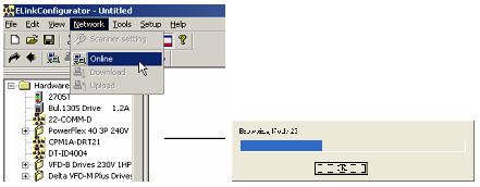

  (3)点“Online”按钮,ElinkConfigurator 软件即开始对整个网络进行扫描,如图8。
  图8网络进行扫描
图8 网络进行扫描

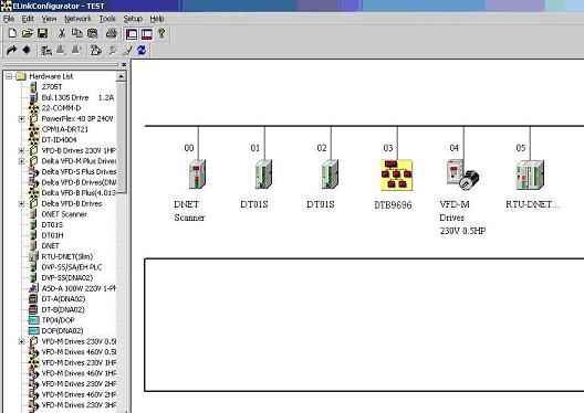

  常或PC上有其他程序使用串行口。扫描结束后,会提示”Browse Network completed”。此时,网络中被扫描到的所有节点的图标和设备名都会显示在软件界面上,如9。
图9网络设备名显示
图9网络设备名显示

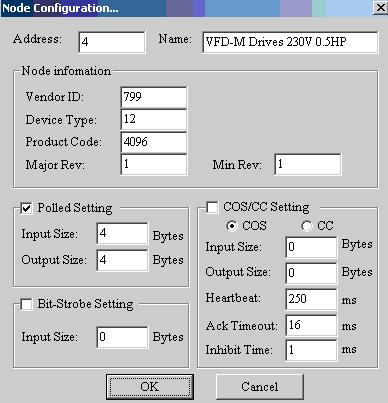

  (5)欲建立 DVPDNET 主站和 DeviceNet 从站之间 I/O 通讯,首先需要配置 DeviceNet 从站的 I/O 数据长度,下面仅以 DNA02(for VFD-M 变频器)为例说明如何配置 DeviceNet 从站的 I/O 数据长度,实现 DVPDNET 主站和 DeviceNet 从站的 I/O 数据交换。双击图十一总04NODE,出现如图10对话框,将 Input Size 和 Output Size 分别设为 4 Bytes,勾选”Polled Setting”,然后点击”OK”确认,即完成了对通讯站号为 1 的 DeviceNet 从站(DNA02+VFD-M变频器)的 I/O 长度配置。
图10配置DeviceNet从站的IO数据长度
图10 配置 DeviceNet 从站的 I/O 数据长度

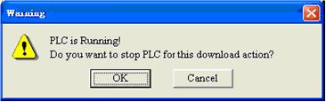

  (9)确认无误后,点击“OK”,然后将配置下载到DVPDNET内。下载时,如果 SV主机处于“RUN”状态,会弹出“Warning”对话框,如图13。
图13从站映射
图13 从站映射

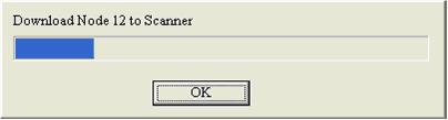

  (10)点击”OK”,执行下载的动作(图14)。
图14执行下载
图14 执行下载

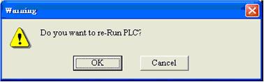

  (11)、下载结束后,会弹出“Warning”对话框,提示是否“RUN PLC”(图15)。
图15RUNPLC对话框
图15 RUN PLC对话框
点击”OK”, 则可以看到 RTU-DNET 的’MS LED”和”NS LED”都是绿色。 并显示DVPDNET 的通讯站号。到此 DeviceNet 组态就完成了。

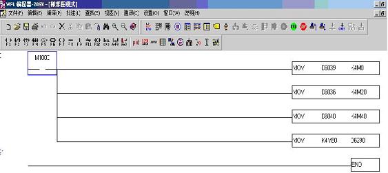

  根据图十四中各个从站在主站28SV的地址映射关系,就可以对各个从站进行编程了。
  以下是一个简单的控制程序:
基于台达机电产品的DeviceNet现场总线网络设计如图
