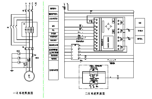

参看一次系统原理图,柜内一次系统主要电气设备包括:一台西门子3RW34软起动器、一套3NP4070带有保护半导体元件熔断器的负荷开关、一组旁路交流接触器和三只电流互感器。控制侧发出命令后软起动器开始起动水泵,待起动完成后由接触器自动将软起动器旁路以实现对软起动器的保护。

参看二次系统原理图,水泵软起动系统的控制核心为西门子公司生产的LOGO!230RC#微型控制器。它有8个开关量输入点和4个继电器输出点。应用这些输入输出点可对软起动系统进行控制,详述如下:
</如图1
*控制器的“L”和“N”端为工作电源输入端,输入工作电源为220VAC。为了消除线路的峰值电压对控制器内部电子元件的损害,须要在“ L”、“N”端并联一个金属氧化物压敏电阻RVRV的工作电压应至少大于额定工作电压的20%
*I1端为起动端,按下SA1按钮起动水泵。
*I2端为停止端,按下SA2按钮停止水泵。
*I3端引入接触器KM的工作信号,用来反应水泵进入工作状态。
*I4引入热继电器和水泵的综合保护器信号。热继电器FR指示水泵电机过负荷、堵转和缺相故障;继电器KA1指示潜水泵水下密封仓内故障情况。
*I5引入超声波液位计低液位保护开关量,当泵池内液位达到或低于设定最低水位时,控制水泵停机,以达到保护潜水泵的作用。
*I7引入软起动器工作状态信息,实现对软起动器的监视。
*I8引入软起动器的故障信息。
*Q1按下SA1按钮后,如果设备无故障信息输入,“Q1将向软起动器发出起动命令水泵起动开始。
*Q2当“I4、“I5和“I8端接到故障信息时“Q2继电器接通指示灯指示故障,同时“Q1发出停泵信号。
*Q3在泵正常工作时指示水泵工作状态。
另外,除上述输入、输出功能外,控制器的显示单元还可以实现对输入、输出信号的动态显示,利用文本/参数显示功能块在LCD显示单元上进行预置信息文本(如:软起动运行,运行故障)的实时显示。
