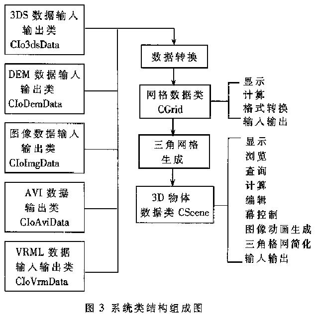

3DMAX等建模工具中建立好复杂模型后,可以用多种文件格式存储。考虑到Open GL提供了最基本的由多边形构造三维模型的方法,故以三角形网络方式存储。VR-BWS的软件部分是基于面向对象技术。三维图形类、渲染场景必不可少的属性类如:颜色类、纹理类、材质类、光源光等均采用面对象方法对Open GL函数进行封装(如图3所示),软件的各个组成模块使用OCX控件和COM作为标准接口。这样既可以大大节省开发时间,又能提高渲染速度。

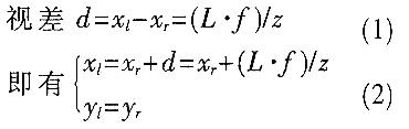

三维立体显示技术虚拟现实的关键技术之一。要实现三维景观的立体显示,首先必须得到符合三维特征的立体图像对。左右片对的生成可以按照以往传统的单目三维图形生成方法分别生成,即先计算左右眼的视点向量,并分别进行视点变换及首色处理,可取得左右眼的图像。但由于左右片对图像的相关性很强,物体在左右图上通常只有一个视差d,而其色彩与亮度值相差很小,可以利用这一点实现立体片对生成的快速算法。
假设场景中任意点F(x,y,z)在左右片对中分别成像为P1xl,yl)、Pr(xr,yr),则可得:
 如图4
其中L代表左右焦点之间的间距,f代表焦距,d代表两眼的视差。首先分别计算得到左右眼的视点向量及其变换矩阵,而后在生成右眼图的同时,利用式(2)计算左眼图。在这一过程中,对离视点近的特体不采用式(2)计算,而用分别计算方法生成。这样可以使生成的左右片对既不失真实性,又具有快速性。
