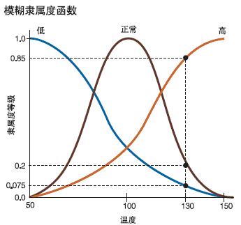

模糊化:在物理领域,过程变量是以带有工程单位的精确数值形式来测量的,比如°F。但在模糊控制领域中,过程变量是以相对的条件描述来表达测量值的,例如高,低,或正常。这些“条件描述”涵盖了非常广的数值范围,并且不同的“条件描述”所涵盖的范围可以重叠。图1模糊化函数说明了一个“当测量温度为130°F且温度范围在50-150°F时,如何进行模糊化”的简例。
如图1
1:“修改常数”是一种对模糊逻辑控制系统的性能进行细调的方法。
当测量值已经到达量程的限值时,该测量数值被定义成完全的“低”或完全的“高”。如介于高低限之间,则每种情况均被定义成部分的“低”、“高”或“正常”。假设现在的温度测量值是130°F,应该定义为值得关注的“高”。很明确的是,此测量条件介于量程范围的010%100%)以内,所以,130°F这个值应该定义为0.85权数的“高”,0.2权数的“正常”,0.075权数的“低”。这些权值就是对于每一种定义条件的隶属度,也就是温度测量的模糊化输入值。
给每一种条件定义隶属度的线性或非线性曲线,即被称为隶属函数。该曲线也可以使用一些能够决定曲线形状的常数来进行数学意义上的表达。改变这些常数也就改变了模糊化函数的特性,同时,这种修改常数的方法也是对模糊逻辑控制系统的性能进行细调的一种手段。

子库的数量:“过程测量值和控制输出值所涵盖的范围”可以细分成很多的子库。确定子库的数量也是模糊控制系统设计的一部分。如图1模糊化函数中的例子,就仅仅使用了三种条件:低、正常、高。但这样可能无法对各种情况进行足够细的划分—或者说不能够提供足够高的分辨率。如想划分得更细,子库家族可以包括非常低、低、正常、高以及很高。我们甚至可以用到更多的子库。
