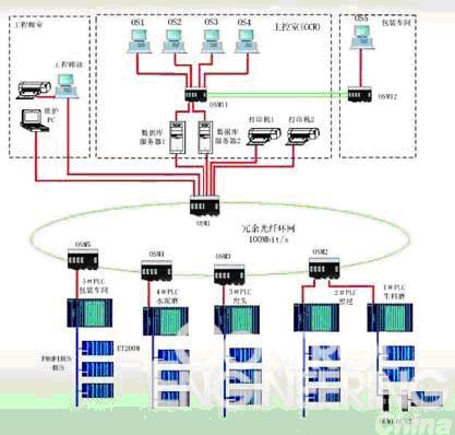

  控制系统构成
  本自动控制系统采用控制网、监控网、现场总线三级控制网络构成系统。系统硬件配置及网络结构见图1
西门子CEMAT软件在某水泥厂的应用如图
    1DCS 控制系统配置图
  控制网
  控制网采用工业级交换机由光纤构成冗余环网,通信速率100Mbit/s。根据控制站的分布共配置5台交换机,设备包括:
  ■  1台工程师站(配A3喷墨打印机一台);
  ■  2台互为冗余的数据库服务器;
  ■  2A3激光网络打印机,
  ■  5个控制站
  其中冗余服务器用于历史数据记录、性能计算、报表、SOE、事故追忆,可向操作员站、上位计算机提供数据库服务。两台服务器互为冗余配置了两个网卡:西门子的专用通讯网卡1613和通用网卡,分别用于与控制站及操作员站的通讯。
  5个控制站采用了AS416-2做主控制站,分别为生料磨PLC、窑头PLC、窑尾PLC、水泥磨PLC、包装PLCAS416-2控制站集成了CPU416-2模件,CP443-1以太网通讯模件,PS407电源模件及9槽机架,可实现现场设备的运行状态监测、数据采集及处理 、自动闭环回路控制、电气设备开关控制等系统控制功能。
  监控网
  冗余服务器、5台操作员站(HMI)采用2台交换机构成监控网。其中中控室四台操作员站,包装车间操作室1台操作员站。所有操作员站配置相同,采用客户机/服务器(C/S)模式。HMI可实现设备成组及单机操作、动态测量数据、报警、事件记录、历史趋势观察等功能。对于所有控制对象提供面板,使用户可以操作和诊断回路。可以显示所操作的测量位置的所有信息,也可防止意外操作。
  现场总线
  控制站采用AS416-2控制站和ET200M远程I/O构成现场控制网络,采用Profibus-DP通讯协议,通信速率设置: 1.5Mbit/s。由于原料破碎站距离生料磨电气室的电缆长度约500米,为保证通讯速度,破碎站与生料磨主站间采用了一对OLM(光纤琏路模件),采用光纤连接,实现Profibus-DP通讯。

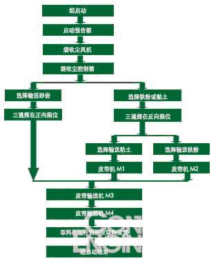

  水泥行业的基础自动化控制除了常规的电机控制、仪表信号监控外,还具有一些的特殊要求。如设备的成组控制(包括组启动、组暂停、组停止),两路阀的控制等,不同方式对同一控制设备有不同的启停要求。CEMAT软件具有多个水泥工程的专用功能块,可方便的实现各种功能的控制。用户可根据控制要求连接相应的管脚实现控制。对于每个功能块均可使用在线查找帮助。以下介绍了常用的功能块的功能及应用:
  组(GROUP)功能块的应用
  在CEMAT中特有的组(GROUP)功能块,可用于输送系统成组顺序启动。可方便的实现组启动、组单步(本组设备单机启动)、组暂停、组停止以及组间启停联锁。在实现输送系统或磨机顺序控制时,编程简单,动作可靠。
如图2
    2:原料入配料仓组程序流程图

  功能块的应用举例
  在一个原料入配料仓组的程序中,应用了组(GROUP)、路径选择(ROUTE)、三通阀(DAMPER),单相电机(收尘风机、皮带输送机)功能块。整个程序结构清晰,调试方便。
