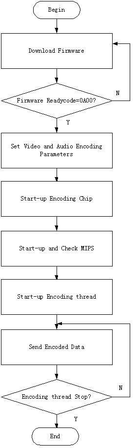

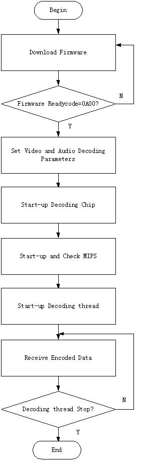

嵌入式Linux操作系统是用户控制系统的硬件平台,系统驱动程序采用模块化形式,向上为用户层的应用程序提供API函数,向下通过系统硬件API函数控制系统硬件。编、解码驱动模块采用实时加载方式,其他如网口、I2CPCIIDE接口等驱动通用性强,直接编译入内核。编、解码应用程序则实现系统MPEG-4数据流的传输和编、解码。图7和图8分别是无线可视门铃服务器端和客户端主程序流程图。
基于linux的嵌入式无线可视门铃系统的设计如图
5、系统软件原理图
6 无线可视门铃服务器端主程序流程图

7 无线可视门铃客户端主程序流程图
