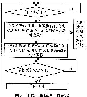

     当用户按下门铃,MCU收到命令开启照明灯,同时初始化摄像头7260,并发送READY信号给FPGA,通知其准备接收图像信号。由7260的工作时序可以看到,当摄像头采集到一帧图像后,VSYNC便发送1个高电平,FPGA准备接收信号。1帧图像由很多行组成。这些行在场同步信号VSYNC的两个高电平之间传送。而每一行的信号传输现时由HREF同步。当HREF的上升沿来到后,FPGA开始接收图像数据。在PCLK的上升沿,每一行的图像数据通过Y口和UV口送出,从时序图可以看到1行包括640个点。

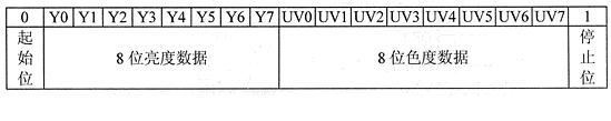

  FPGA采集到的图像信号是并长的数字信号。要将这些信号发射出去,还需要转化为异步串行数据,这个工作由FPGA来完成。我们所规定的异步串行通信协议和通用的RS232协议类似:
  没有信号时,DATA线为高电平;要传送数据的时候,先发送1个低电平脉冲(起始位),紧接着2个字节的数据(Y[7:0],UV[7:0],然后再发送1个高电平脉冲(停止位)。1帧有效的串行数据就由这几部分构成。

MCU采用常用的AT89C52。图像采集模块的工作流程如图5所示。

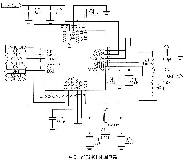

  图像传输模块(RF module)由一块单片无线收发芯片nRF2401完成。NRF2401工作在2.4~2.5G ISM频带,集成了频率综合器、功率放大器、晶体振荡器和调制器。由于nRF902使用了晶体振荡器和稳定的频率合成器,因此频率漂移很低。电源电压范围为2.4~3.6~,输出功率为10dBm,电流消耗仅9mA。输出功率和频偏可通过外接电阻进行编程。 输出信号为调制的GFSK(高斯键控频率信号),很容易通过8线串行I/O口进行收发。图6为nRF2401在无线通信中扩展的外围电路。
数字无线视频通信系统的设计如图
  通过PWR-UP、CE、CS引脚的选择,nRF2401可以工作在激活/等待/节能模式。这里,使nRF2401工作在激活的突发脉冲(shock burst)模式。该模式使用片上FIFO。在不使用MCU控制数据操作情况下,能以极低的功耗运行数字部分而又以极快的速度(最高为1Mbps)传输数据,从而大大减少了电流消耗,降低了系统成本并且减少了传输时的“空中冲突”冒险。
  FPGA送来的异步串行数据经过nRF2401内部的RF带通滤波、低噪声放大、频率综合和脉冲放大,被调制成2.4GHz上的GFSK信号,完成图像信号的传输。

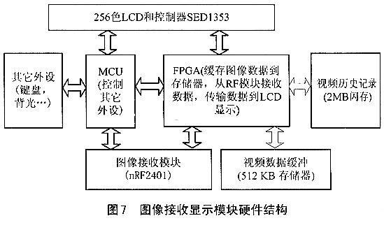

  图像接收显示模块主要由三部分组成:图像接收、图像转换和暂存、图像显示。如图7所示。

  图像接收部分也是由无线收发芯片nRF2401完成。nRF2401可以同时发射1组、接收2组信号。在突发脉冲模式下,将RX和CE置高,200μs的建立时间后,nRF2401开始监测空中,接收到有效的数据包后解调为原来的数字信号,送以端头、地址和CRC位,MCU发出中断命令,DR1拉高。MCU也可以置CE为低来中止RF字的接收,同时为载入数据输出适当频率的时钟。当所有的数据载入后,将DR1拉低,准备接收下一个数据包。
数字无线视频通信系统的设计如图
    (2)图像转换和暂存
  nRF2401传输给FPGA的异步串行数据,经过FPGA转换为并行数据并暂存到缓冲区(512KB的外部RAM),收到MCU的命令后将RAM内部的数据送到LCD显示。当整幅图像都被接收以后,FPGA将存储的视频发送到LCD控制器SED1353。出于安全性的考虑,系统同时还外挂有2MB的内存事保存视频历史记录。图像转换和暂存的过程,其实是前面图像采集的逆过程。接收部分FPGA的设计与发送部分类似,这里不再详述。

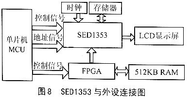

  图像显示由LCD控制器SED1353和LCD显示模块MCT-G320240DNCW-15N组成。SED1353是一种点阵LCD控制器,支持的分辨率高达1024×1024(单色显示),能同多种微控制器接口。图8为SED1353与LCD显示模块和MCU等设备的连接图。
  SED1353的控制信号和图像显示的地址信号由MCU提供。FPGA从RAM获得待显示的图像数据,得到MCU命令后将数据传送到SED1353,由它将一幅图像的数据暂存缓存到存储器。当户主按下应答键,MCU传达显示命令,SED1353就从存储器取出数据传送给LCD,户主就能见到来访者了。
