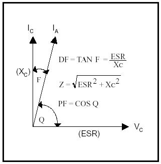

    质量因数(Q)是一个显示性能有多优良的指标,用于量测电容在其介质中储存能量的能力。因为Q=Xc/ESR,所以很明显低ESR可以获得高Q。因为Q和ESR一样随频率变化,Q值也必须在设计频率下计算和测定。
    例如:损耗角=3度
    因而DF=Tan3=0.05或5%。这意味着电容总功率的5%作为热损耗掉了。见图1。
    ATC100系列陶瓷片状电容的损耗正切小于0.0001,因此Q值大于10000。这时耗散损失小于0.01%,对射频电路达到最佳性能十分有利。使用高Q,低ESR(DF)电容能显著提高有效增益。使用低损耗电容也能大大提高便携设备的电池寿命。ESR,DF和Q可以用以下关系式很容易地联系起来:
ESR=XcDF=Xc/Q.
DF=ESR/Xc
Q=Xc/ESR

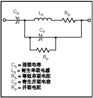

     无线技术设计应用需要注意的另一点是电抗元件寄生参数的作用。用等效电路的元件可以模拟电容,并解释其寄生效应。图2是电容的集总元件模型,可以用于无线设计中的片式电容。使用这一模型可以帮助设计者确定诸如串联谐振频率(Fsr),等效串联电感(ESL)和传输函数等特性。
     设计者需要分别考虑电容不同的功能应用,例如耦合,旁路和定时等,然后决定电容在电路中的接法。例如,某种应用中需要电容作级间耦合。散射参数能更深入地了解寄生效应。ATC为自己的电容测定了S参数数据,以软盘方式提供。
     上述级间耦合电容例子中,必须分析电容的S参数性能。如果该电容在工作频带附近发生并联谐振,它将衰减射频能量,而不起设计者希望的耦合作用。S参数数据展示各种特性,例如并联谐振,串联谐振,插入损耗,插入相位,折返损耗的幅度和相位。全套S参数可与设计模拟软件合用,通常表示为一个两端口系统的前向和反向测量结果,称为S2P文件。

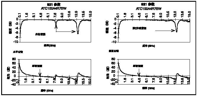

     片状电容常以表面黏着方法安装于微带线上。安装方式可以是电极平面平行或垂直于微带平面。在上 述电容耦合例子中, 确保并联谐振不在工作频带附近发生至关重要。
     将电容垂直安装,即电极平面与微带平面垂直,可消除第一并联谐振,从而显著扩大可用通带带宽。图3对比了同一电容型号水平和垂直安装时的不同S参数。
  S21的相位为零时的频率就是串联谐振频率。在此频率下S21幅值最小,等于ESR。
  并联谐振表现为S21幅值猛烈衰减,S21相位迅速经过零度。这时的频率就是每个并联谐振的频率。垂直安装优化了并联谐振性能。
