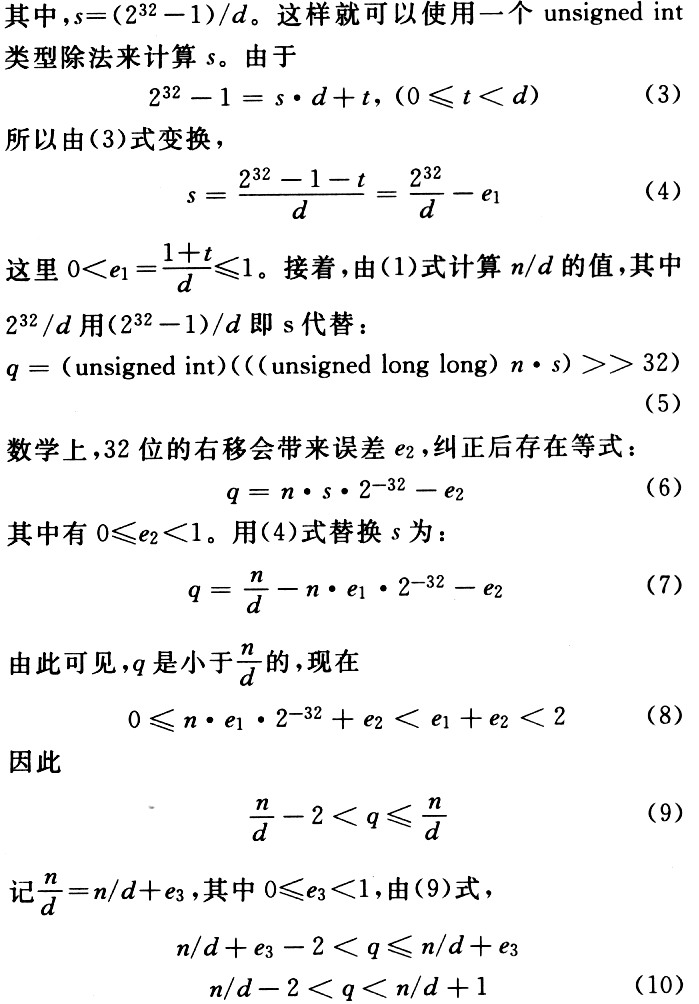

    当使用整型除法时,最容易估算d-1值的方法是计算232/d。然后,就可以估算n/d为:
    (n(232/d))/232    (1)
    在执行n的乘法时,需要精确到64位。对于这种方法,会出现如下问题:
◇为了计算232/d,由于一个unsigned int类型的数据放不下232,编译器要使用64位long long类型的数,而且必须指定除法为(1 ull<<32)/d。这种64位的除法比32位的除法执行起来要慢得多。
◇如果d碰巧是1,那么232/d就不再适合于un—signed int数据类型。
    上面的做法似乎很好,而且解决了这两个问题。那么,再来看一下用(232一1)/d代替232/d。
 令
     s=0xffffffff ul/d    (2)
如图2
     以上n/d-2,q,n/d+1为整数值,所以可得q=n/d或q=(n/d)一1,即初步估计的结果q与正确值n/d有可能存在偏差1。可以发现,通过计算余数r=n—q·d(O≤r<2d)是比较容易的。下面的代码纠正了这个结果:
r=n--q*d;/*初步估计结果余数r的范围为O≤r<2d*/
if(r>=d){/*若需要校正*/
r-=d;/*校正r,使O≤r<d为正确余数范围*/
n++;/*相应商加1进行校正*/
}    /*得正确结果q=n/d和r=n%d*/
