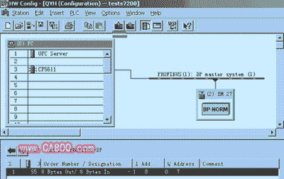

       (2) 在PC机上安装Simatic net 6.0软件,它用于组态整个Profibus-DP网络。软件安装后,首先选择SIMATIC NET→Settings→Configuration Console,在PC Station中添加OPC Server程序及CP5611通讯卡;然后使用SIMATIC NET→Settings→Commissioning Wizard→PC Station Wizard创建项目和虚拟PC Station;更改硬件组态时,在弹出PC Station 的配置图中添加EM277的GSD文件后,设置CP5611卡的地址和通讯波特率及协议模式,此处我们将CP5611卡的地址设为1,通讯波特率设为1.5M,协议选择DP,并将CP5611卡操作模式选择设为DP Master;在HW Config窗口的DP Master 总线上添加EM277模块作为DP从站,双击总线上的EM277模块设置其地址(要求与实际模块的拨码设置一致) ,此处我们设为2,并为EM277建立数据交换区,可根据实际需要选择交换区大小;在SET PG/PC Interface设置为S7ONLINE(STEP 7)→PC internal(local), CP_L2_1:→CP5611(PROFIBUS);然后将以上配置信息下载到虚拟PC站中,如图2所示:
组态王与西门子S7-200的几种通信方式如图
图2   Profibus-DP硬件组网界面
