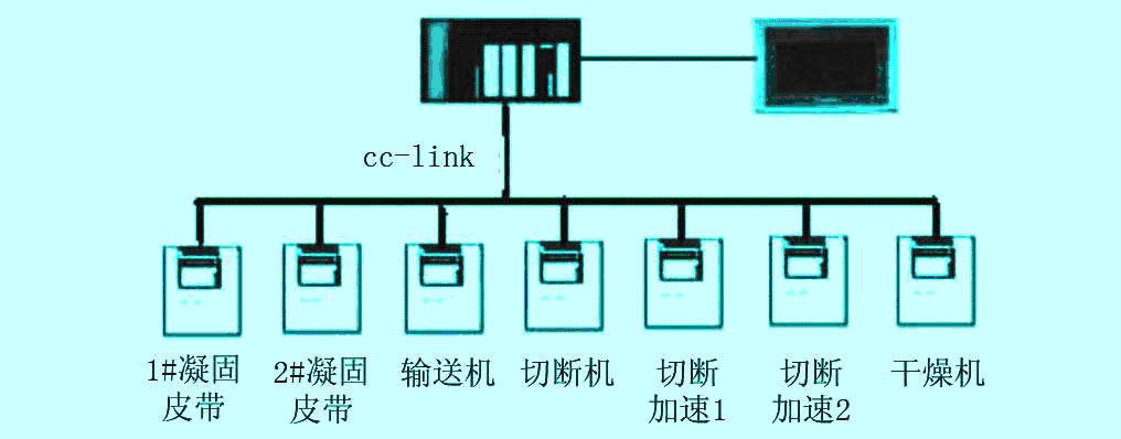

       同步系统控制在石膏板的生产过程中是重要的控制系统, 控制设备分散,它是由1#凝固皮带、2#凝固皮带、输送机、切断机、切断后加速1、切断后加速2、和干燥机等设备组成。如图1所示。设备间一致的同步速度可以保证连续稳定的生产出合格的石膏板,否则将导致纵鼻,起包,拉断等严重的后果,尤其是在高速的生产线中,精确的同步速度能保证稳定生产。系统必须保持严格的同步速度, 即要求按照特定的速度链进行增/减速。

       4.4  系统结构图
       系统从左到右分别设为1~7号站。每个站占用一个站号,站类型为远程设备站。每个远程设备站的RX和RY占用32个点RWw和RWr各占用4个点。主站设定如下:RX M100 RYM,根据距离设定通信速度为625kbps,系统结构图如图2所示。

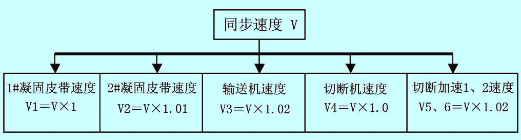

       4.5  速度链控制
       同步系统运行中要存在一定的张力所以后面的设备的速度要高于前面的设备,干燥机速度独立操作但要比同步速度高20%当干燥机速度低于同步速度的20%时系统报警。经过测算系统中的速度链的关系如图3所示。

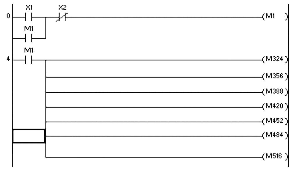

       5.1  变频器启动
       X1同步系统启动,X2同步系统停止。M1启动用中继。

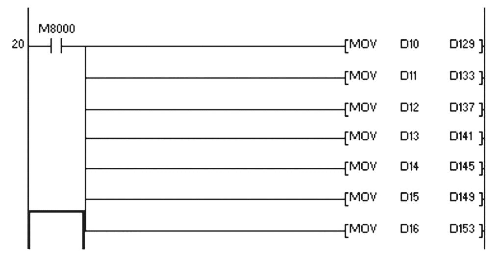

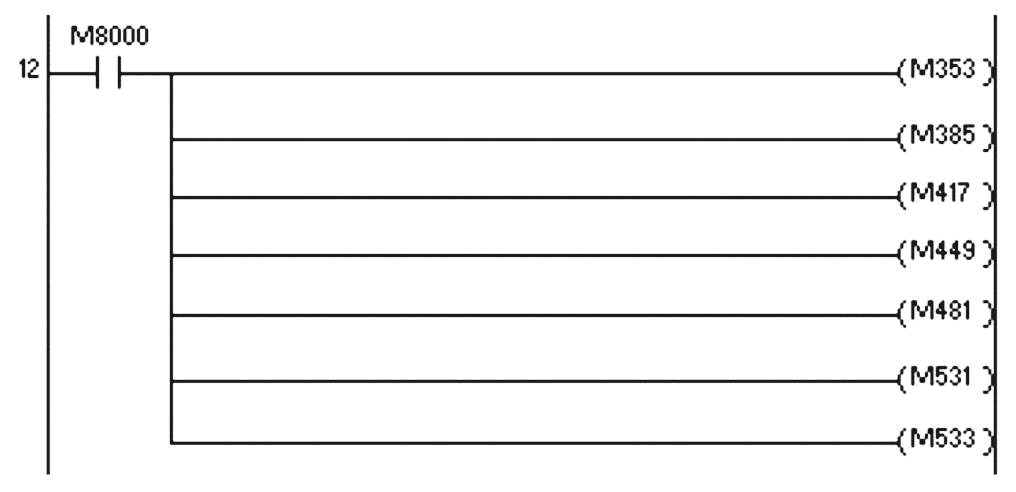

       5.2  变频器频率设定许可
 53变频器速度设定表1主站网络参数设定表B
       5.3  变频器速度设定
