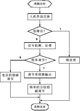

四、PLC在励磁调节中的作用
与电力系统的同步电机励磁调节器不同,此设备作为变频电源给独立的负载供电,而不是无穷大电网。故在励磁调节中,减少了很多故障发生的可能性,但同时又有电压、频率调节范围宽、调节精度高和一定的动态响应要求。由于频率调节范围要求在20-200Hz,电压调节范围在80-480V,投切负载频繁,这些都加大了对励磁调节器的要求。对本系统而言,同步发电机的动态过程主要有电压变化、频率变化、突加负载、突甩负载、脉冲干扰等等。怎样保证在各种各样的运行状态下都能灵活、准确地应用各种合适的控制策略,使得同步机能正常工作,同时具有良好的响应速度是本系统实现的关键所在。下面就其中最重要的电压调节和频率调节这两个动态过程作定性的分析。
电压调节:在频率保持不变的情况下,当给定电压变化∆V时,调节器通过调节励磁电流输出,从而改变磁通Φm,使励磁电动势E0重新平衡电枢反应电势,同时补偿由于定子电流变化而产生的电压变动。
频率调节:当需要频率调节时,PLC控制变频器对原动机进行速度调节,使原动机运行在给定速度。同时由于频率的变化,在不饱和的情况下造成励磁电动势及电机内部参数xd、xq的明显变化,设频率增加∆ω,则E0随之增大,电机参数xd、xq也将增大,端电压将随之变化,为保持端电压不变,则又要调节励磁电流改变磁通Φm 以达到新的平衡点。
鉴于本系统的调节要求,调节器采用被调电压偏差负反馈原理的闭环控制系统。针对频率、电压调节的特性以及高频、低频、高压、低压过程中采用分段控制,采用变参数调节以达到系统的最优性能。
程序流程图如图2所示:
图2 系统程序流图

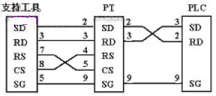

下面介绍本套变频电源系统中触摸屏的应用。触摸屏画面由支持软件进行设计,然后从支持工具(个人电脑)中下载到PT即可使用。支持工具与PT之间的连接电缆见图3所示。触摸屏与PLC之间通过RS232通信电缆以HOST LINK(主从连接)方式进行连接,PT与PLC之间的电缆连接方式见图3。由PLC对PT状态控制区和通知区进行读写达到两者之间的信息交互。PLC读PT状态通知区中的数据,得到当前画面号,而通过写PT状态控制区的数据,强制切换画面。
图3 触摸屏与支持工具、PLC之间的连接电缆

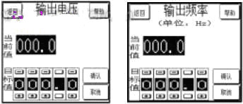

5.3参数设置页面的设计
用户需要设定的量为电压,频率的目标值,这是利用拨码开关型数字设定输入区达到这一目的的。用户可直接在拨码开关上进行增减操作以得到需要的目标值。在拨码开关上设定之后,点击“确定”按钮,该数值送入PLC目标值保存单元,点击“取消”按钮,则维持原数值不变。数值的位数、精度以及该数值在PLC内存单元中的地址都是在拨码开关的属性中设置的。见图4所示。
图4 参数设置页面
