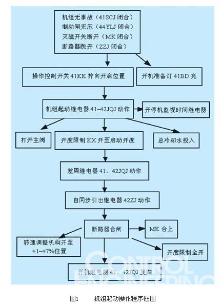

2.2  机组控制流程

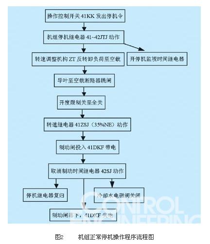

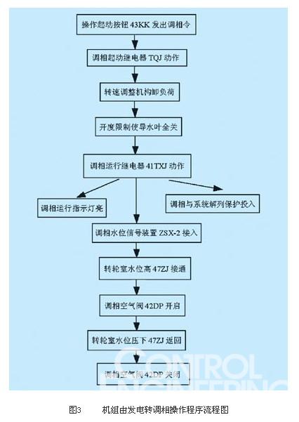

       机组的自动控制包括机组润滑系统、冷却系统、制动系统及调相压水系统的自动控制,机组的启动、停机,机组由调相转发电、由发电转调相等工况的转换,机组的保护与信号等。
      下面分别给出机组起动、停止、发电转调相操作程序框图,如图1、2、3所示。
图1 机组起动操作程序框图
图2 机组正常停机操作程序流程图
图3机组由发电转调相操作程序流程图

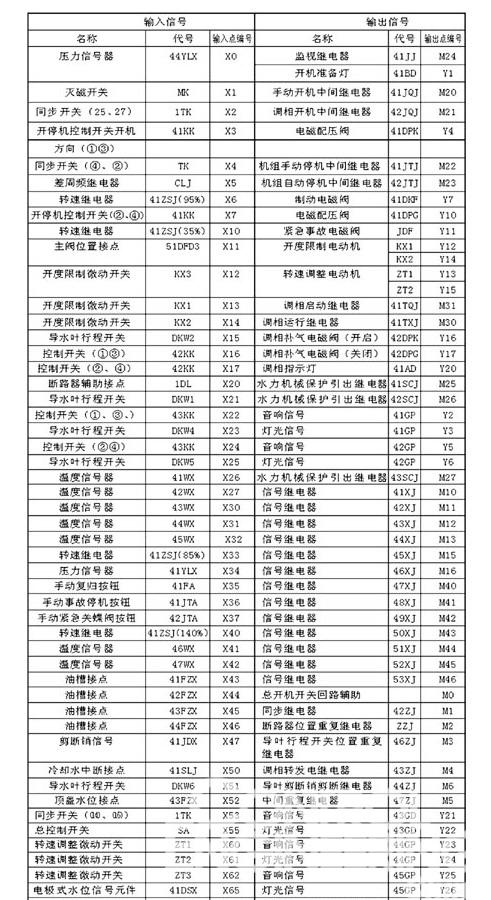

(1) 输入和输出点分配及辅助继电器M的安排见附表所示。
附表    输入和输出点分配及主要辅助继电器M的安排表
    如图5
根据I/O的使用点数,并考虑将来的发展需要,确定采用三菱FX2N-128MR型PLC。

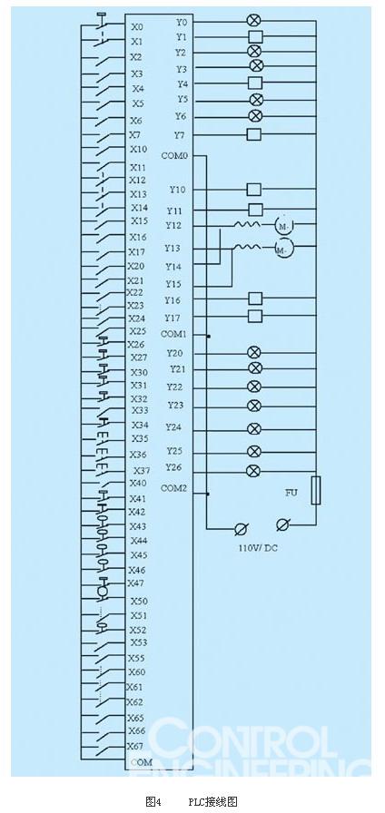

(2) PLC接线图
       对于PLC接线,见图4。PLC的输入点一律用常开触头,负载统一采用110V直流电源。调相水位信号装置41DSX及导水叶剪断销信号装置41JDX需另接220V交流电源(此部分电路略),将其接点接入PLC的输入点。取消频差继电器CLJ的比较回路,其接点用开关模拟替代。
图4     PLC接线图

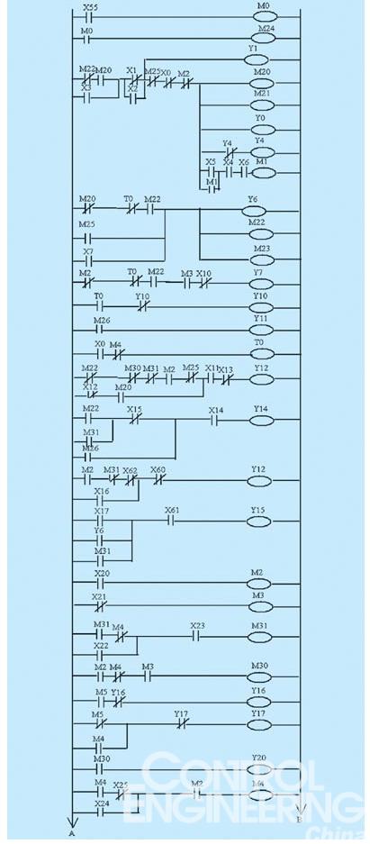

3.2  程序设计

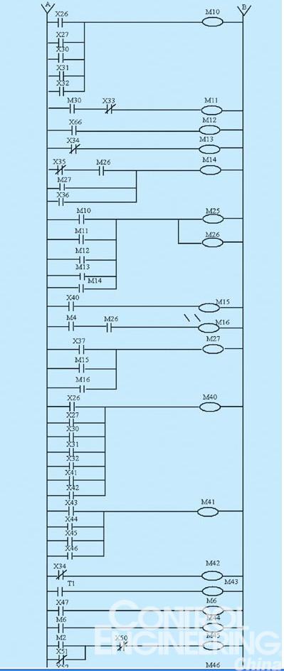

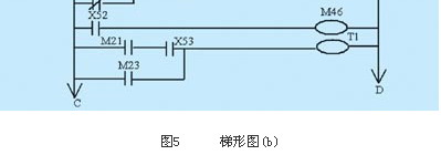

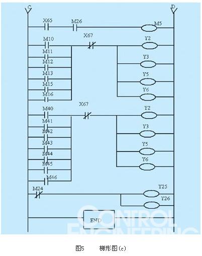

梯形图程序如图5所示。
图5     梯形图(a)
图5     梯形图(a)
图5  梯形图(b)
图5     梯形图(b)
图5     梯形图(c)
