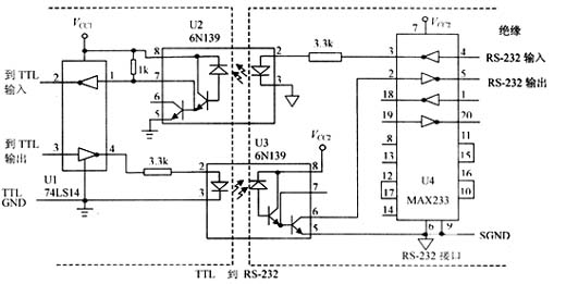

  光隔离器穿过一个隔离的屏障来传输信号。一个光隔离器由一个与光敏电阻耦合的发光二极管构成。流过发光二极管的电流使得它以可见光或者红外线的方式释放能量。这些能量将这个光敏电阻打开,导致在这个电阻的发射极和集电极之间的低阻抗。这个发光二极管的基极可以留着没有连接。从基极到发射极加入一个电阻可以导致更快的开关速度,但是输出电流更低。
  图2的接口使用了6N1398光隔离器,它是设计用来和LSTTL逻辑直接连接的。它们的增益很高达400%,但一个发光二极管的电流只有0.5 mA。在TTL到RS-232电路中,在74LSl4转换器的引脚3的一个逻辑低电平使得电流流过这个发光二极管,这就打开了相应的光敏电阻,使得它的集电极处于低电平。这个MAX233将这个信号反向,然后发送一个正的RS-232电压。
  在74LSl4引脚3的逻辑高电平关闭这个发光二极管和光敏电阻。MAX233位于引脚2的内部上拉电阻产生一个负的RS—232电压。
  光隔离器在另一个方向上也是以类似的方式工作。一个负的RS-232输入使得MAX233输出一个逻辑高电平。这个逻辑高电平将发光二极管和光敏电阻打开,导致在74LSl4的引脚1的逻辑低电平和引脚2的逻辑高电平。一个正的RS-232输入导致MAX233输出一个逻辑低电平。这个逻辑低电平关闭这个发光二极管和光敏电阻。一个上拉电阻将74LSl4的引脚l拉到高电平,导致在引脚2处出现逻辑低电平。

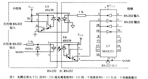

  RS-232到RS-232电路显示了怎样通过使用一个RS-232输出来直接驱动一个发光二极管来绝缘一个现有的,未绝缘的RS-232接口。当RS-232电压为正的时候,这个发光二极管打开,并且这个绝缘的RS-232输出也是正的。当这个未绝缘的输出为负的时候,这个发光二极管关闭,并且一个二极管将这个电压限制在大约-07 V。在另一个方向上,电路类似于它上边的电路,除了因为这个未绝缘RS-232已经将信号反向,因而不需要一个LS74系列的反向器以外。
RS-232串行通信消除干扰噪声的设计方法分析如图
  对于最底下电路的VCCl,如果没有其他用途的话,可以在DTR或者RTS使用一个正的输出。这个电路在VCCl这一边的电缆应该较短。光敏电阻的开关时间是几微秒,这个时间长度不会在数据传输速度为20 kb/s或者更低的时候导致任何问题。对于更快的波特率,应该寻找一个开关时间为这个位宽度的1/10或者更短的发光二极管。
